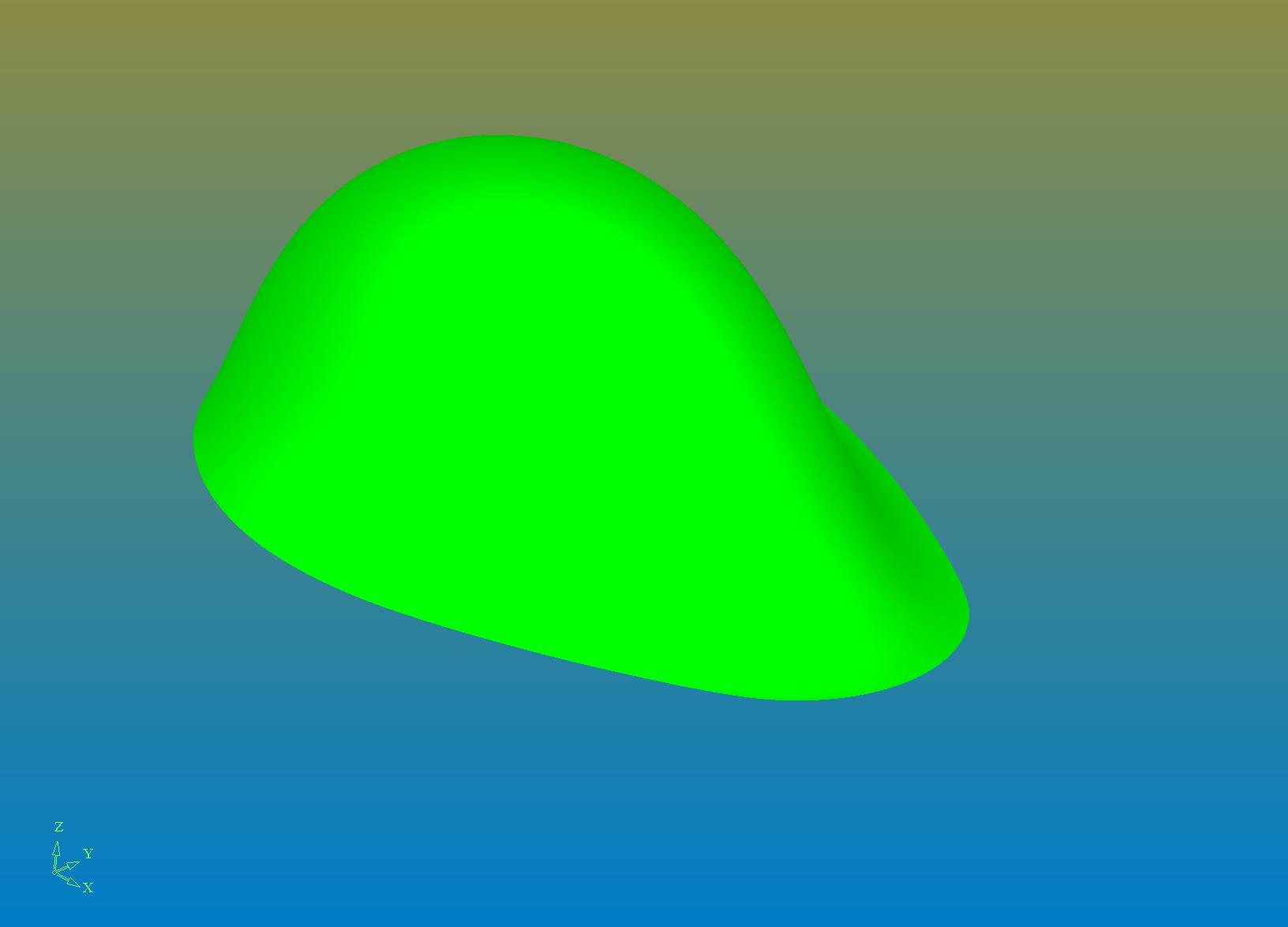

5 T/ d  w2 E7 M9 z( J# KUG里面一个简单的扫掠就OK了,中间横向线做截面线,纵向三根做引导线。跟楼上做的一个效果

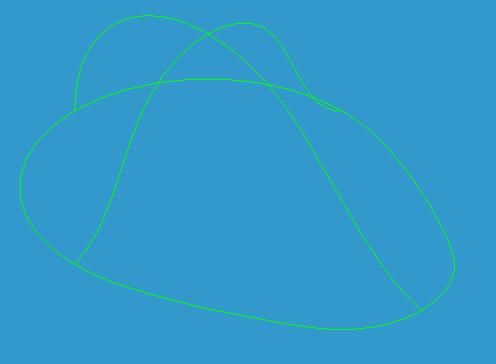

发表于 2008-12-3 21:40:59 | 显示全部楼层 来自: 中国山东烟台
你的中间的那两条曲线不相交,我修改了一下用扫描就可以搞定

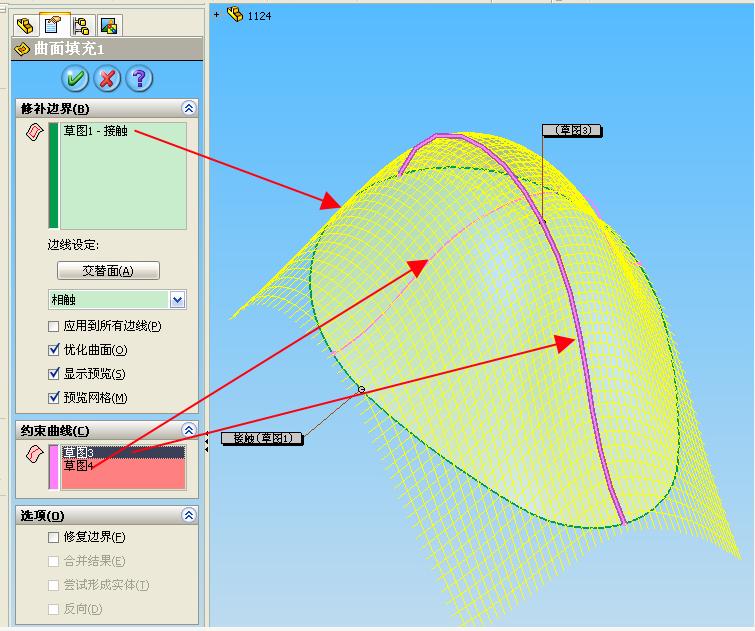

 楼主| 发表于 2008-12-4 16:47:39 | 显示全部楼层 来自: 中国江苏无锡
我现在在研究SW啊
看啊 在SW里啊 没有什么相交不相交啊 直接做出非常简单啊 像CIM里面的混合啊

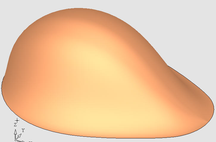

发表于 2008-12-9 09:46:43 | 显示全部楼层 来自: 中国浙江绍兴

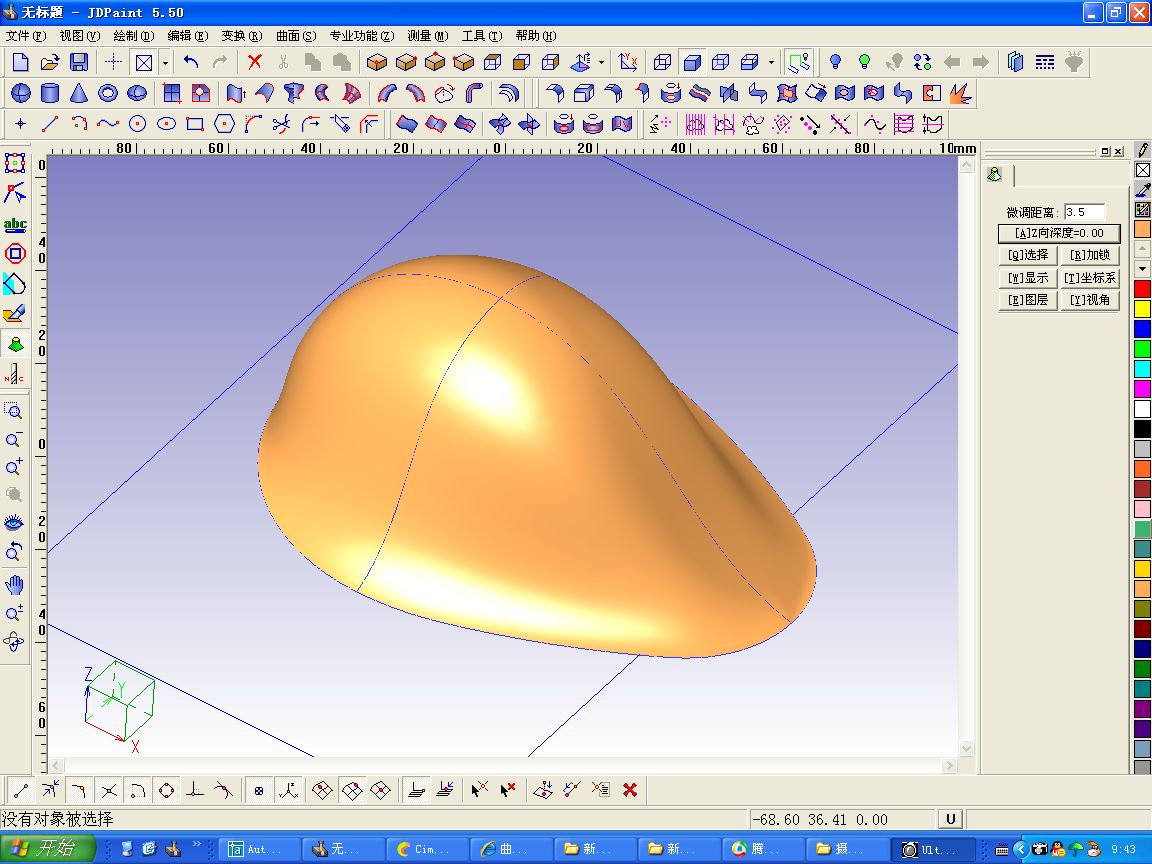

精雕软件OK
用此软件和楼主做的一样' K2 |1 h+ {( w% o, T6 k- h( M

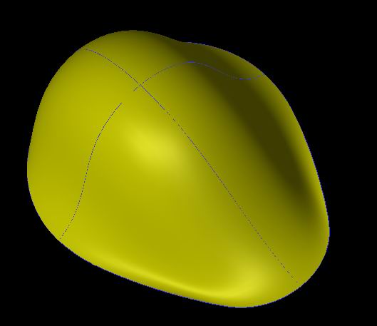

发表于 2008-12-12 12:09:47 | 显示全部楼层 来自: 中国山东青岛

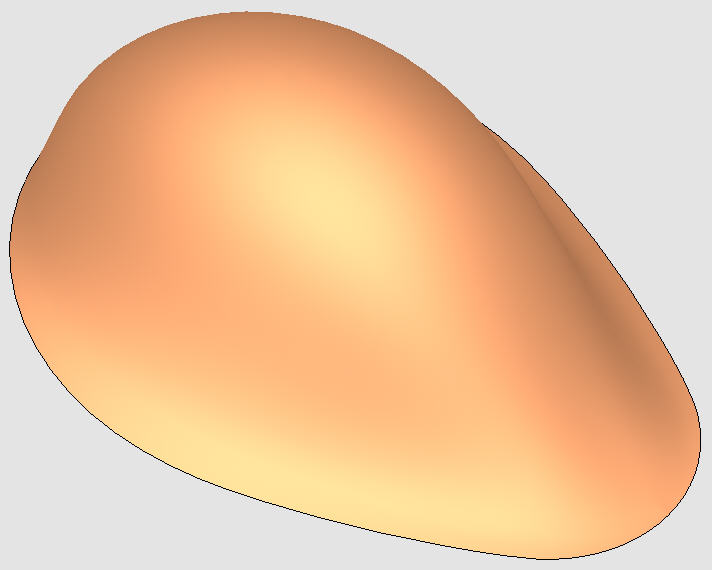

提供的曲线好像有点问题,是不是根据样条做的,组合的时候2D选不上,或者可能是精度不够。不过还是做了个传上来
