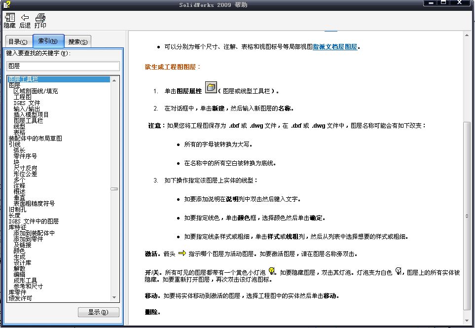

要学会用帮助文件

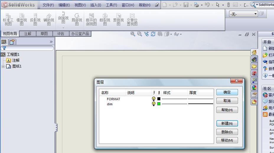

简单的说,图层在solidwork中意义不大,如果用Solidwork出工程图根本不用设图层,因为solidwork已经处理好了,
9 a# ?% q* u; R0 G如果转成DWG格式出图,图层才有作用,如下图,建立一dim层,把标注等放在dim层上,这样转成dwg时,solidwork; Y( @( z; L6 l* h* g' M
会把图层的信息传给Autocad,使它能正确识别并按设置打印.
