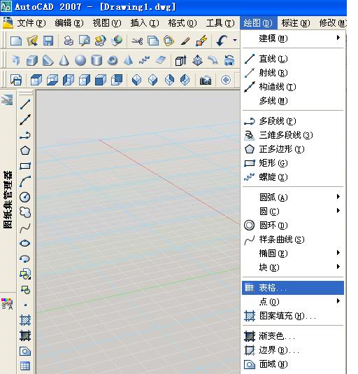

原帖由 lianliang2005 于 2008-12-1 16:51 发表 http://www.3dportal.cn/discuz/images/common/back.gif( i2 g0 E/ C5 o2 Q3 V0 ]$ A! C) c* K
4#楼的在哪个地方插入表格????
, S5 _) `/ O7 b' j) \0 [2 N
新版本AutoCAD才会有此项功能。
发表于 2008-12-1 18:13:10 | 显示全部楼层 来自: 中国河北石家庄
4#楼的在哪个地方插入表格????8 L5 g5 |7 A+ b- H. ?
请看图:
