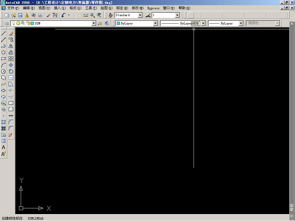

我的AUTOCAD2006的标注工具栏的图标没了,入图:
  C. o4 Y; o% _" x- E1 P( p  `; g1 u不知怎么搞的,怎么弄出来?不知哪位高手能帮解决一下!

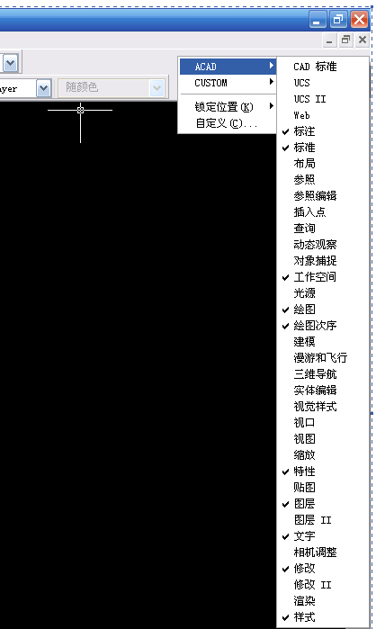

工具栏空白处右键--ACAD,勾选 标注

楼主的意思表述不清,并不是标注工具栏不见了,应该说是工具栏按键上的图标不见了,全部显示问号吧。。。感觉应该是软件的工具按钮使用的图片文件出问题了。如果是这种情况,工具按钮应该还可以正常使用呀。

正如3楼所说,工具栏还有,就是图标没了,但相应的工具还能用。9 v8 ]/ W( C- L; D
按4楼说的,重新运行了menu命令,除非加载别的mnu文件,acad.CUI这个还是不行,但若加载别的文件,所有工具栏还得重设,很麻烦。5 h+ Y7 `1 e7 ?4 J/ x% G
现在主要是不知道支持工具栏图标的文件在哪?

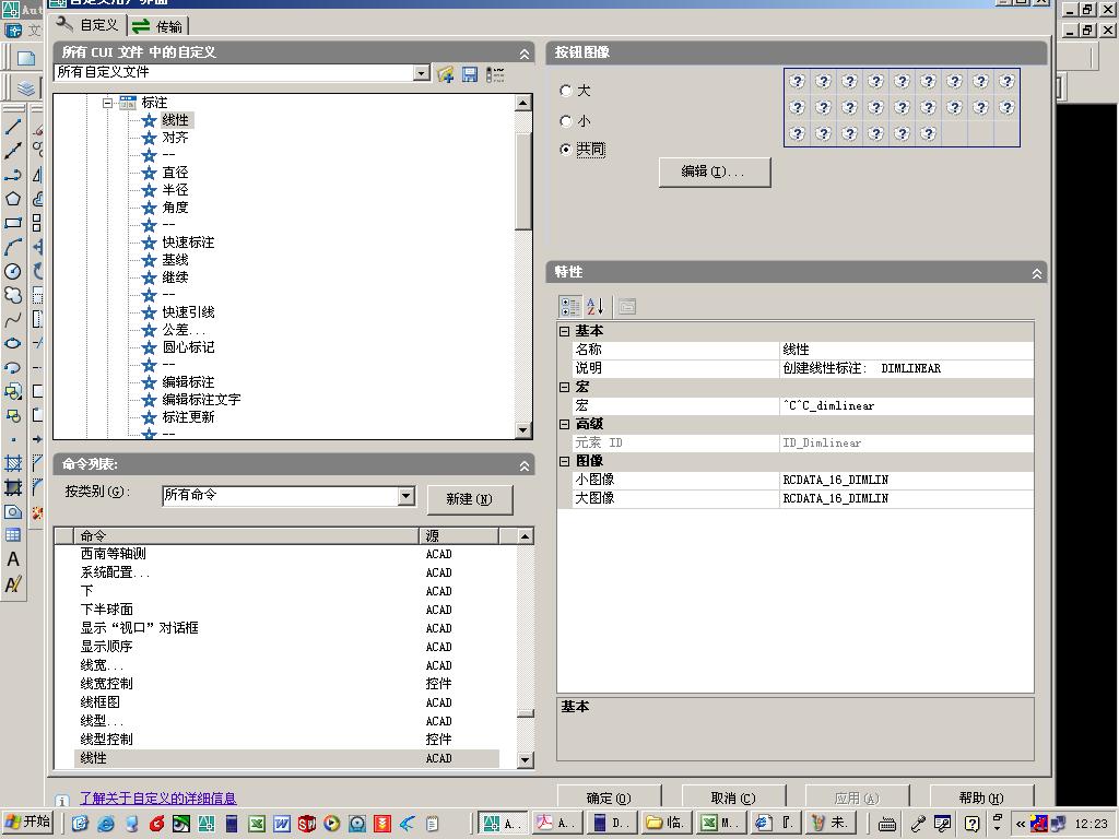

这个我遇到过,,,,,,,键入Cui能解决这个问题,,,,,,,,
发表于 2008-11-29 16:52:54 | 显示全部楼层 来自: 中国江苏苏州
菜单资源文件损坏了,D:\Program Files\AutoCAD 2007\UserDataCache\Support目录下扩展名为.mnr的,从别人那拷个替换掉,然后从新加载对应的CUI文件
