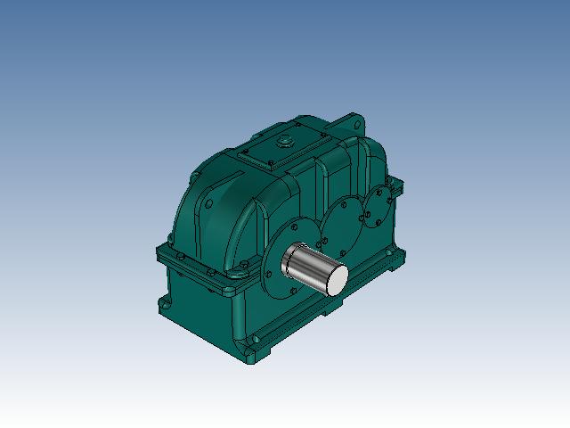

[原创] ZLY250硬齿面减速机
发表于 2008-12-1 23:50:21 | 显示全部楼层 |阅读模式 来自: 中国山东潍坊
本来想找个现成的ZLY250硬齿面减速机用. U: A9 A: a; K/ S4 n
可惜满世界找不到1 I/ ^* L, }) {4 ]0 z) G. K/ l
只好自己画了个
& U8 [$ l. S6 q6 c2 T. k, p大家凑合看 呵呵
4 I2 B. I$ g* r+ O希望对大家有点用
ZLY250硬齿面减速机.rar
213.58 KB, 下载次数: 196

1.从图面上看似呼看不出硬齿面减速箱与非硬齿面的有什么不同,请指点指点。
) s( d- v/ a1 s4 G; ?/ I# E9 m2 S2.本减速箱体的安装孔位可能有误,请检查一下。个人观点,仅供参考。

 楼主| 发表于 2008-12-2 21:42:13 | 显示全部楼层 来自: 中国山东潍坊
原帖由 dengss 于 2008-12-2 07:28 发表 http://www.3dportal.cn/discuz/images/common/back.gif# B( m6 e4 `7 i
1.从图面上看似呼看不出硬齿面减速箱与非硬齿面的有什么不同,请指点指点。2 @4 l: O" S$ J+ H& D' k7 ^  g
硬齿面跟软齿面的不同就是硬齿面的齿轮表面渗碳处理9 e3 Q9 S% z, D' s: Z1 t# @) l
比普通JZQ等使用寿命长很多
4 ^; u4 |; P8 T" q9 C5 | 安装孔位跟普通的也不同 呵呵* z+ }2 L, j/ {
你对照着硬齿面的尺寸看下
 楼主| 发表于 2008-12-2 21:44:46 | 显示全部楼层 来自: 中国山东潍坊
原帖由 gouliyi 于 2008-12-2 11:13 发表 http://www.3dportal.cn/discuz/images/common/back.gif
/ \7 c" O8 m2 v3 A从上图看, 不是按真实尺寸画的,只是一个大概的外形吧.
地脚、长宽高、轴中心高、直径等都是按实际尺寸画的 ,其他的无关紧要的
发表于 2008-12-3 11:53:53 | 显示全部楼层 来自: 中国重庆
外形象,关键是内部零件设计满足要求

 楼主| 发表于 2008-12-3 23:36:48 | 显示全部楼层 来自: 中国山东潍坊
原帖由 xuwu531 于 2008-12-3 11:53 发表 http://www.3dportal.cn/discuz/images/common/back.gif
/ B7 P/ D) b* F外形象,关键是内部零件设计满足要求
呵呵 我们用不到内部
3 s( D8 B( r; H, \: ^2 W只是用个外形装配
0 [( h( U, S6 R/ I. c搭配机器设备出图纸

发表于 2008-12-9 14:58:52 | 显示全部楼层 来自: 中国北京
硬齿面跟软齿面最根本的区别是齿轮的材质和热处理工艺,硬齿面一般采用20CrMnTi渗碳淬火,软齿面采用45#调质,相差甚远!
. y4 m) p5 M( Y* J8 G# P0 t但软齿面在起重行业应用比较广泛,其抗冲击性还是比普通硬齿面的好一点,现在也逐步被中硬齿面的代替!
  `5 o+ U! q' u2 L2 R* f7 b  j/ ~中硬齿面采用42CrMo,35CrMo调质,比一般软齿面的耐用多了 !价格稍高!性价比也不错!

原帖由 cjh303557 于 2008-12-9 14:58 发表 http://www.3dportal.cn/discuz/images/common/back.gif
. q, K+ r+ H. a& c- `) b硬齿面跟软齿面最根本的区别是齿轮的材质和热处理工艺,硬齿面一般采用20CrMnTi渗碳淬火,软齿面采用45#调质,相差甚远!
- k; t/ d( [( z$ z. C但软齿面在起重行业应用比较广泛,其抗冲击性还是比普通硬齿面的好一点,现在也逐步被中硬齿 ...
/ E: D' H; W# `软硬齿面除了齿轮热处理工艺方式不同、材料不同外,还有:用硬齿面设计的减速机的结构尺寸比硬软齿面或软齿面的小,重量轻,所设计出的齿轮尺寸要比硬软齿面或软齿面的小等等优点
发表于 2009-6-18 17:37:49 | 显示全部楼层 来自: 中国江苏淮安
楼主的减速机有好多不合理之处:1、安装孔处与箱体壁太近,孔口不平,螺栓或螺母怎么安装?2、轴承端盖的安装螺栓(左右两边)正好在箱体上下盖的分界面上,有这么做的吗?3、结构上还欠妥;等等,须完善改进!
