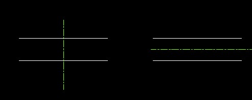

发表于 2008-12-2 17:09:45 | 显示全部楼层 来自: 中国辽宁丹东
两条平行线之间的中心线指的是下面哪种情况呢?
发表于 2008-12-2 17:10:43 | 显示全部楼层 来自: 中国辽宁丹东
如果是前面的,捕捉直线的中点也可以做啊
