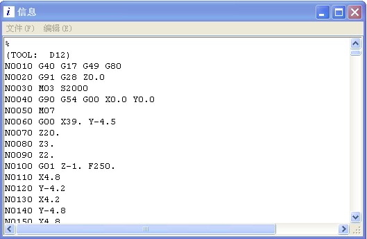

我用的是三菱M64系统,程序中不需要行号(附件中的左边的N0010,N0020……N0140),请问各位大侠,如何设置才能在后处理中将其自动消除,我的UG4.0中的其他后处理还要用,因为还有其他的系统机床要编。谢谢!!!- q9 z. K( M/ a/ P& R; @

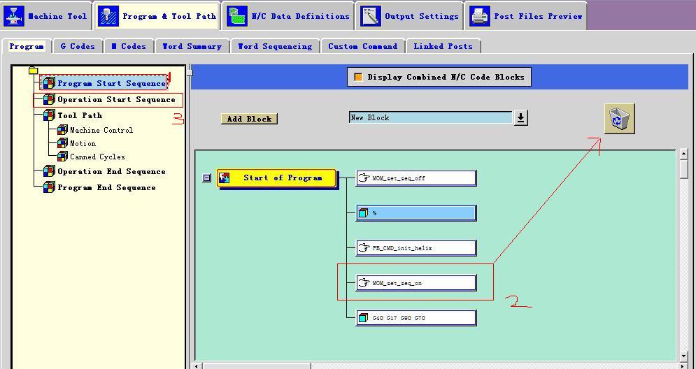

发表于 2008-12-2 18:17:55 | 显示全部楼层 来自: 中国上海
是UG的专用后置处理么,即是否是.def  和.tcl的格式文件?8 T% L' T: X) I' t' v) [7 J7 f' A
如果是的话,两种办法处理。
* G% z/ O+ D- n6 m4 Y第一种方法,如图所示,用后处理构造器打开.pui文件,1、2删除MOM_set_seq_on块,然后检查3中是否也有MOM_set_seq_on块,如果有,删除,然后保存即可。  这个办法的前提条件是有.pui文件,但是如果后置处理请别人做的话,很少有pui文件,那么用第二种了。, U3 ~; z+ p- ~3 b% I
8 Y1 e- k& x5 j5 |3 ?! N第二种方法,用写字板打开.tcl文件,搜索查找mom_set_seq_on,删除,保存即可。( r$ O1 |9 R& u0 s; o  X* V/ M
4 D' F+ @  e/ \如果不是专用的话,就是用C++自己写的那种,必须有源文件才能改。
 楼主| 发表于 2008-12-3 01:05:23 | 显示全部楼层 来自: 中国安徽淮北
回复 5# otnt 的帖子
谢谢5楼的,我使用您第二种方法搞定了,谢谢啊!!!!
