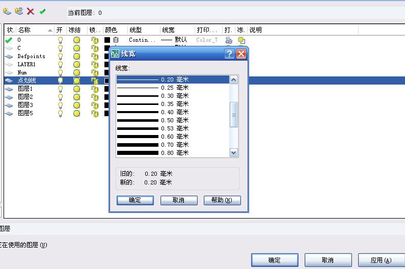

[求助] CAD线条设置问题
发表于 2008-12-2 11:39:50 | 显示全部楼层 |阅读模式 来自: 中国广东佛山
我用的是cad2007但画图后发现图形中某些线条颜色特别深,打印出来也是这样,一个长方体有几条清楚的,有几条颜色又很浅,请问是什么问题呢?

框选后你可以在特性里去修改嘛,,应该是这样
发表于 2008-12-2 11:45:34 | 显示全部楼层 来自: 中国湖北天门
你可以建一个颜色打印模板,
发表于 2008-12-2 12:04:48 | 显示全部楼层 来自: 中国福建厦门
是因为线宽设置的不一样吧,
发表于 2008-12-2 12:09:37 | 显示全部楼层 来自: 中国辽宁鞍山
打印时用MONOCHROME打印样式试试
发表于 2008-12-2 12:16:33 | 显示全部楼层 来自: 中国湖北宜昌
打印前将图纸里面的线条,按机械制图标准所规定的线型、粗细设置好后打印。
发表于 2008-12-3 08:37:15 | 显示全部楼层 来自: 中国江苏徐州
打印样式:monochrome黑白样式即可
发表于 2008-12-3 08:39:04 | 显示全部楼层 来自: 中国上海
换一下打印样式

选中,双击,特性里面试试能不能修改啊?

你把线宽打开试下
( Q+ [+ J. o  D( F1 ]7 p/ I饿也是帮你蒙下 试下OK
发表于 2008-12-15 10:22:33 | 显示全部楼层 来自: 中国四川德阳
设置线宽,然后全部改成黑色打印
发表于 2008-12-15 14:04:52 | 显示全部楼层 来自: 中国上海
在AUTOCAD界面最下方的状态栏中,有一个“线宽”按钮,用来显示 / 隐藏线宽的。点击显示后,就会把你在图层中设的线宽宽度如实反映,点击隐藏,所有宽度的线条都按照细线显示。
发表于 2008-12-15 14:11:54 | 显示全部楼层 来自: 中国湖北武汉
打印样式的问题,在打印样式里选‘monochrome
