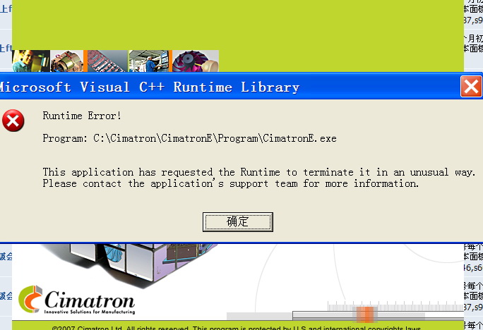

最近我的E8.5一启动就出现的提示说C++运行库出错,重新安装后还是不行,甚至多次重装系统后还是不行,但在别的机器上安装又没问题。' j6 M) G  p* O* j3 X2 ?
请问这样的问题大家有碰到过吗?又是怎么解决的。

发表于 2008-12-6 21:58:21 | 显示全部楼层 来自: 中国广东东莞
这个是VC运行库没有安装或者安装的版本不对的问题。建议单独安装VC运行库,或者安装我的绿色版本.' F1 b! p( }7 c
6 ]' m+ N% b1 J* h# g如果安装不是VC运行库,你可以删除注册表HKCR\iinstaller\product下VC对应的注册表项目再安装;如果安装后还是不能运行,那就是系统有问题了。建议重新做系统.% A3 C) c" l  A6 _( x1 S
E8.5的绿色版本目前没有放出来,你可以下载IT13版:
