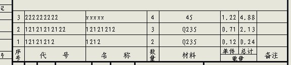

怎么把SW的材料明细表的表头搞成这个样子啊?把重量那格拆分成3格,我研究了好长时间都没搞成,下面这个是用SW的总表做的,没有属性链接,写材料明细表的时候很麻烦,那位前辈会弄啊?说出来分享一下啊

7 C& x7 s+ m1 Y0 M  T% I7 E: t为了不辜负大家的期望!经过我不懈的摸索,终于有成果了!!!!!
: K( Y- E& R$ w- k) j( q3 _. R4 Y6 F: e6 I

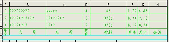

要想得到国标中那样的明细表标题(如图1),就要在表格格式(如图2)中把显示标题的钩钩打上,然后把标题的内容删除,接着在表格的标题(图3中高亮的那一格)上按右键,选择“解除合并单元格”,现在就可以把你需要的单元格合并了!!! :lol: :lol:7 N7 }& {0 ]* |/ n4 l% Q2 ^1 D
补充一下,我用的是06,不知道别的版本是不是一样的

08的不行 不能单独选择格

可以先按所要的列排好,然后选中要放置“单件、总计”的最下两个格右键选择合并单元格,再手工添一横线和竖线,再用注释中的文字填写“单件、总计、重量”就可以了。

08的不行 不能单独选择格,选中后面的格前面都会自动选上,我就把这两列移动最前面,写下面重量这一格时还是不可以,会 把最下溢行都合并了

我用的08的,可以做!
