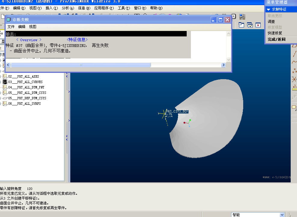

这是我刚做的电风扇,叶片如何阵列3个呢,我怎么做都 不能做成,请高手指点下

你可以先把你所做的第一个扇页合并成组,然后用编辑-----特征操作------复制-------移动(单击完成,其它不变)------选取刚才的组------完成---------旋转--------选定旋转轴就可以了,* I0 g9 e+ d' \4 x/ F' C. G, b
你可以先试一下

哦,我好像有这样做过,还是会弹出那样的提示

由于你做复制曲面偏移时,复制曲面与圆环面分离,不相交,所以合并失败.(上次没有明白你的意图,不好意思...呵呵)
