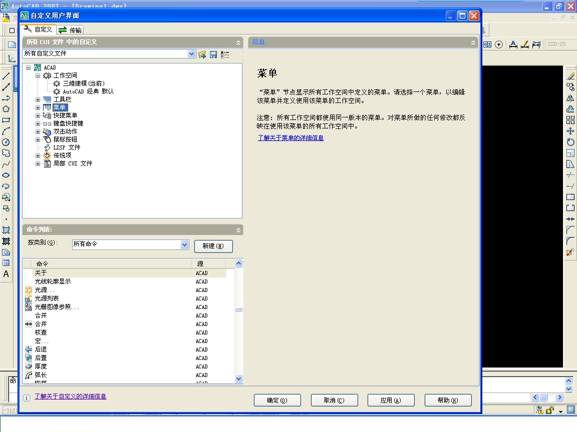

发表于 2008-12-2 16:25:46 | 显示全部楼层 |阅读模式 来自: 中国福建南平
安装CAD某插件时候:; a* \$ Q# ]7 P
安装步骤为:运行AutoCAD→菜单“工具”→自定义→菜单→菜单组→浏览→本地磁盘(C)
+ F5 p. k! g9 v! P# t. N可是我用“CAD2007版”,找不到路径“菜单组”或者“浏览”,怎么解决啊?# v  L0 R$ H: H6 I/ k
只能找到“自定义→菜单”! p2 [% ~) C3 E
如图:

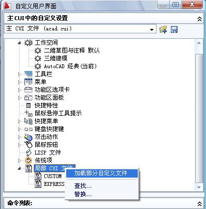

应该在自定义用户界面的“传输”里吧!

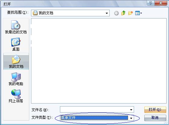

发表于 2008-12-6 20:28:14 | 显示全部楼层 来自: 中国浙江宁波
按下面操作可以加载mnu菜单文件;
