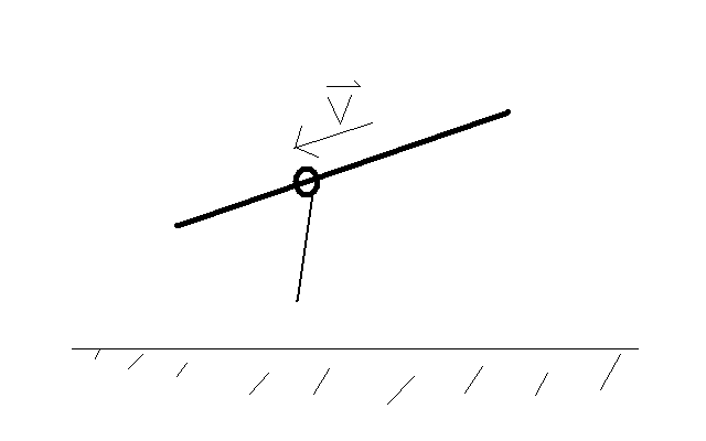

! t7 z4 M  S: h) K+ C0 z6 v; s, D要求:拉动绳子使环状物沿着杆状物滑动,当加在绳子上的力突然加大或者速度突然加大时,环状物就会卡死在杠上# G: z$ n4 @8 R& W  F

麻烦再说详细点,是对杆状物的要求么?要是这样可以把杆状物表面设计成钢琴键的式样,当受力达到一定程度键便下压,使环状物陷入从而被下一个键所阻挡……

可以借鉴超越离合器的原理进行设计。

找一下汽车中的安全带的机构吧。

可以借用汽车中的安全带的原理。

楼主是否见过那种扭力扳手或扭力加力杆,,,就是当你力量大于设定时,锁定键就会松开,你用再大力气都只会空转。看图好象在杆上做改变不大方便,如果使用这种扭力装置在圆环上,应该是比较好的解决办法。。

可以考虑使用力矩传感器加电磁式卡钳来实现,不过你的图也太抽象了点,
