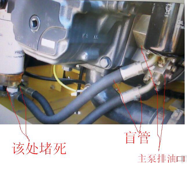

最近观察到斗山和小松的挖掘机每个主泵上加了一根看似没有用的油管,即油管一端接到主泵排油口,另外一端直接用堵头封住,不知道有什么奥妙所在?希望大家讨论一下!

建议附照片。否则不好说

没见过实物,不好讲,估计是排气口或测压口.
发表于 2008-12-3 20:50:23 | 显示全部楼层 来自: 中国北京
蓄能器的作用(盲管).减少压力脉动冲击和噪音.
发表于 2008-12-3 21:14:37 | 显示全部楼层 来自: 中国
同意5# 见解,这样确实可以有助于减少压力冲击
 楼主| 发表于 2008-12-3 22:01:11 | 显示全部楼层 来自: 中国广西钦州
原帖由 youth3902 于 2008-12-3 09:59 发表 http://www.3dportal.cn/discuz/images/common/back.gif
" q- P" S. S- I: ?' ], h3 l# e楼主很是确认吗?
+ z) f+ X4 j$ P: H新鲜事,了解一下
4 W+ J0 ^- D) }确认
  Y/ |; x1 y' n8 J' N9 U赞同5#的说法,只是不知道这样的效果明不明显?

5楼说得对。大挖上用得多。

原帖由 liu_jk 于 2008-12-3 20:50 发表 http://www.3dportal.cn/discuz/images/common/back.gif4 x% X0 f! M6 g+ O/ ]4 u: [) U
* p; R& q; o8 D2 x" n; ?; w
那要看这跟管是不是接在P管了,是叫鲁棒吧

发表于 2008-12-4 18:57:10 | 显示全部楼层 来自: 中国北京
回复 5# liu_jk 的帖子
想不通是蓄能器的作用,蓄能器应该直接经过阀后进入执行机构啊

 楼主| 发表于 2008-12-6 09:51:25 | 显示全部楼层 来自: 中国广西梧州
我已经上传了照片,请大家看看还有没有其他的见解。

同意五楼朋友的解释,原来我在注塑机上也看到过类似的用法

吸振、减噪。。。。。。。。。。

这个主要是用来减少液压震动的。。。减少噪音
发表于 2009-8-13 23:26:28 | 显示全部楼层 来自: 中国浙江杭州
今天公司的boss还和我说起这个idea,当时我觉得软管吸收压力脉动的效果一般,作用不是特别大,没想到居然在论坛里找到了佐证!看来boss确实厉害!不知道有没有前辈了解过该方法的实际效果怎么样哦?

这个主要是用来减少液压震动的。减少噪音的。
