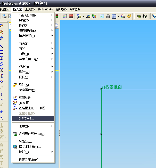

选择一基准面————插入DWG

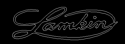

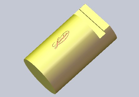

请问如何在弧面上做包覆?我付上了原文件,请师傅们帮忙。谢谢
