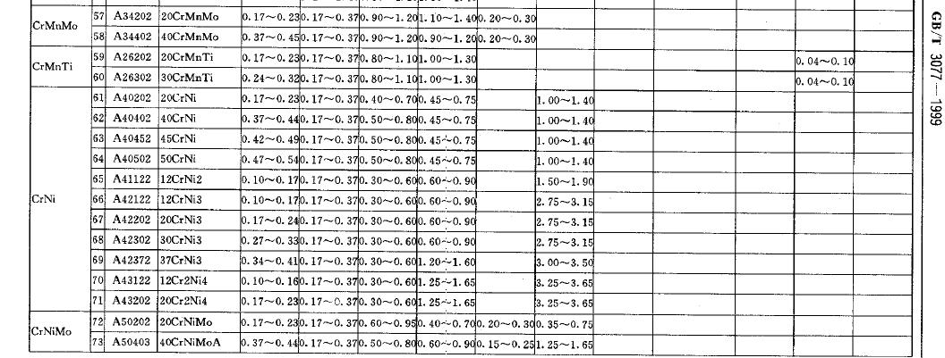

最近我单位在给外行星减速机图纸审查时遇到此类问题,设计方对行星减速机中的外啮合齿轮选用材料20CrNiMo,用户要求17Cr2Ni2Mo。用户认为20CrNiMo与17Cr2Ni2Mo相比,其热处理性能和机加工性能较差。正常热处理后残余奥氏体较多,机加时易产生裂纹!请大家谈谈看法!

* D% x: `+ p6 }' ]是20CrNiMo,一般标准、手册无此材料,GB/T3077中有

20CrNiMo与17Cr2Ni2Mo相差还是比较大的,个人认为在韧性和淬透性方面两者区别较大。
发表于 2008-12-10 10:49:57 | 显示全部楼层 来自: 中国上海
都适合大模数齿轮加工,但是基于成本考虑,国内多用20CrNiMo代替。

出于成本因素,我同意你的观点 。除此之外,还有吗?; H& b/ n5 u3 e3 v3 n7 v- [
眼下受金融危机影响,Cr、Ni、Mo元素价格大幅度降低,二者成本差距已不大;9 `: t7 e+ @; G
我还是想知道二者热处理、机加工和使用性能的差异,请大家尽言!
