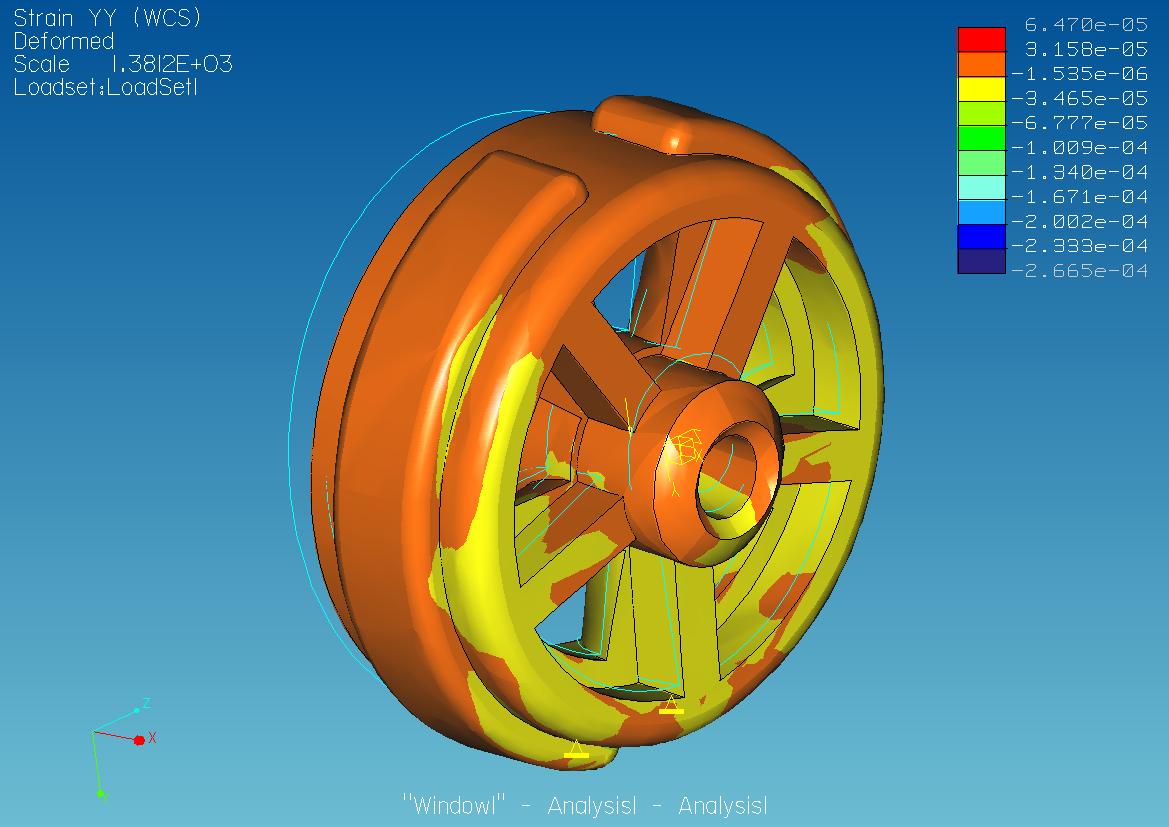

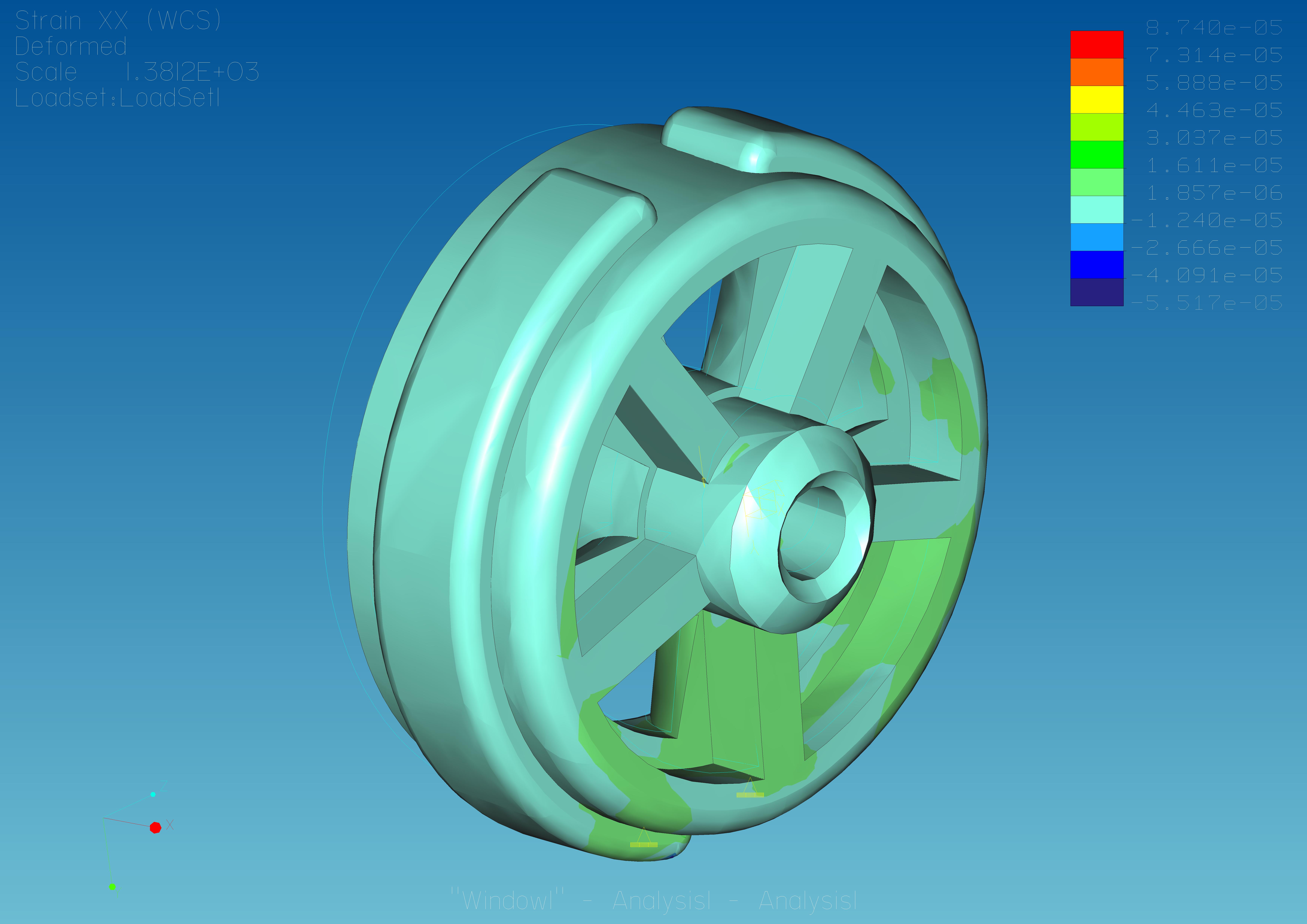

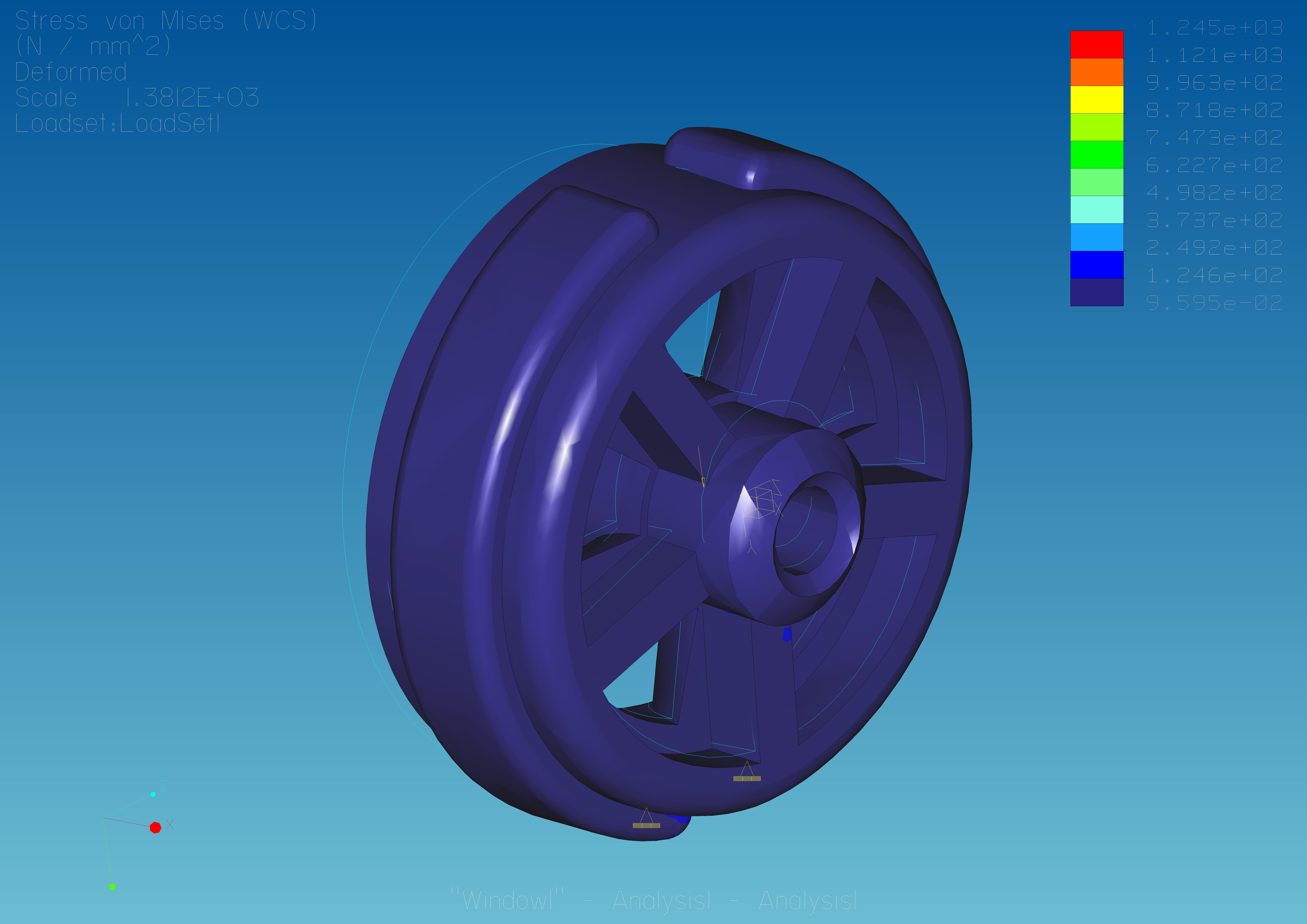

不知道你的材料是什么,选的是PA 材料来分析轮辋,杨氏模量为3.99998e+06,加载径向93.4N,约束与地面的接触处,还在学习中也不知有没有问题。从结果来看感觉没有问题。
等效应力
等效应力
X方向应变量
X方向应变量
Y方向应变量
Y方向应变量
