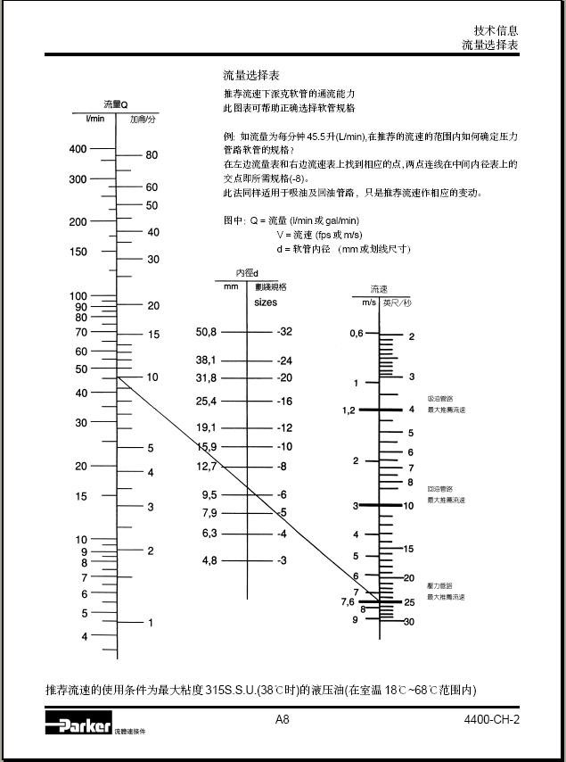

阀是32通经的,选多大通经的油管?
发表于 2008-12-3 14:23:04 | 显示全部楼层 来自: 中国山东济南
你根据Parker推荐的流速选择吧

发表于 2008-12-3 19:21:03 | 显示全部楼层 来自: 中国陕西渭南
按管内流速选取,不同工作压力有不同的流速规范,且各行业稍有差异!
$ \5 V% H# d8 ~$ N8 ~! I高压管路,液压油的流速应为4~6m/s
+ i! O5 p2 k' t- _& p) V5 n低压和回油管路应在2~3m/s
4 f1 \" K# G- u  `  b0 Q. o& G请你按行业规范设计!

发表于 2008-12-4 13:30:35 | 显示全部楼层 来自: 中国江苏无锡
不能按阀一样的通径选的,应该要选比阀通径大的,具体的还是需要根据流速来的.5 d2 W1 _1 [* @6 F% B
因为阀和阀块流道都很短几十厘米,压力损失还不是很明显.但是管子通常要几米,或者几十米那就不一样了.
9 g6 ~8 V$ h* s8 f* C# t5 d! g就拿力士乐WEH32阀来说,32通径,最大流量可达1000L/min
6 a* W7 @: c3 L4 e9 w2 ?! y8 W' \# {9 R5 h2 L% [
如果外部管道也用32的话,算下流速是多少?肯定不合适的.
qhdhcs + 3 应助
发表于 2008-12-4 14:30:46 | 显示全部楼层 来自: 中国河北沧州
同意楼上的,主要选取的方法如下:. S2 R/ t' K9 ]& k: u# v& ]6 F
d=2(q/∏v)(1/2)
* f5 i1 Q) k5 Q4 Y$ P式中:d为油管内径;q为管内流量;v为管中油液的流速,吸油管取0.5~1.5m/s,高压管取2.5~5m/s(压力高的取大值,低的取小值)

派克汉尼汾那个表是怎么得到了?有哪位知道。
发表于 2008-12-4 21:48:31 | 显示全部楼层 来自: 英国
这个表基本还是符合经验值的。" h& @0 O& ]2 z1 i
碰到过一个S-VAI UK的该死设计,流量1770lpm,DN50的35MPa的高压软管只设计2根,口口声声说是VAI标准设计,真的是无语。

阀是32通经的,油管也要用DN32mm的。一般是已知流量,选定经济流速,算出所需管内径,选取标准通径。
发表于 2009-9-7 12:07:30 | 显示全部楼层 来自: 中国河南三门峡
根据动力元件的流量,管内流速来选取,不同工作压力有不同的流速规范,且各行业稍有差异!
8 y; S' F% t  J5 n高压管路,液压油的流速应为4~6m/s
$ f* L! {" q! @低压和回油管路应在2~3m/s+ u9 Z, a' }" ~: E4 x  T
吸油应在1m/s以下
2 Q, O. ?/ q; w7 m5 L! p可参考2楼的表(派克胶管资料)
发表于 2009-9-7 12:43:24 | 显示全部楼层 来自: 中国贵州贵阳
还要分选择胶管还是钢管,如选择钢管则等通径应可以,选择胶管应再大一个规格。因胶管的通油量一般要小于钢管的通油量。
