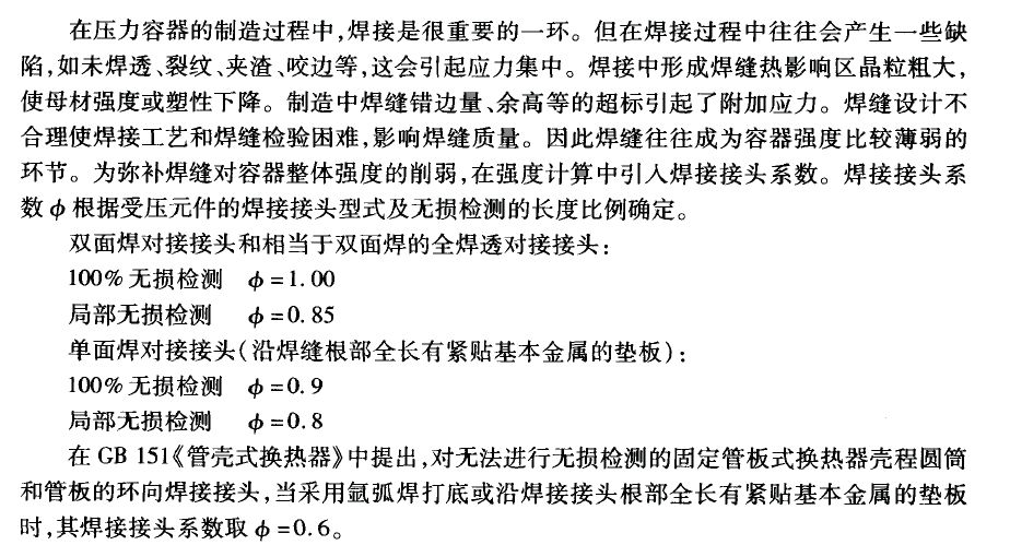

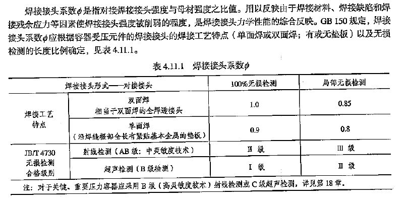

大家在平时设计时经常提到焊接接头系数的,那么大家讨论一下焊接接头系数的定义,以及引进焊接接头系数的原因,焊接接头系数的含义及意义是什么呢?
