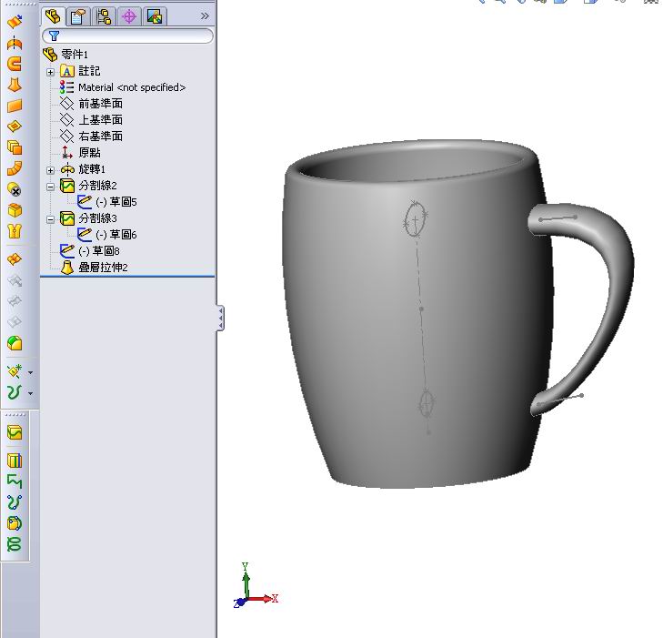

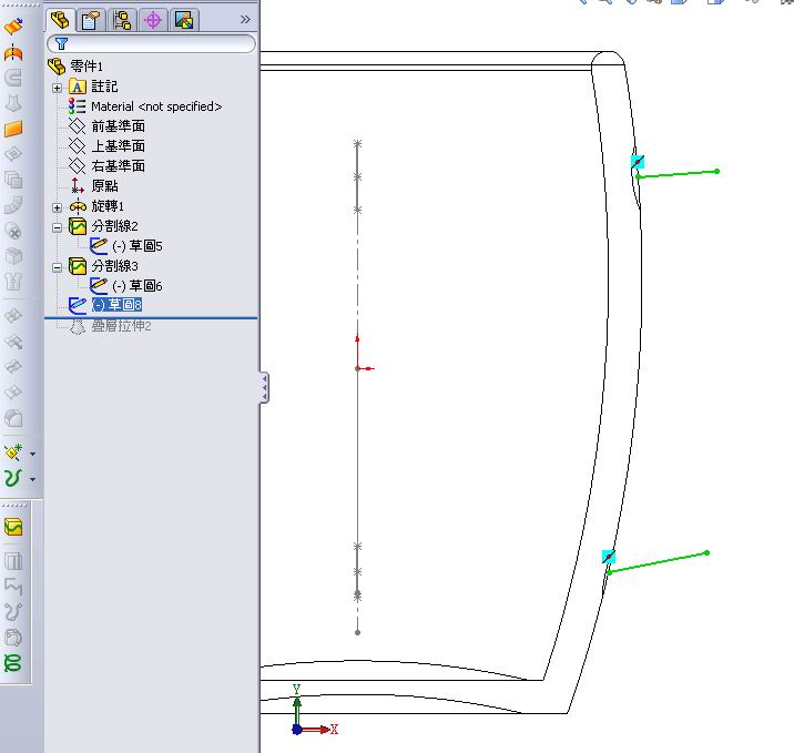

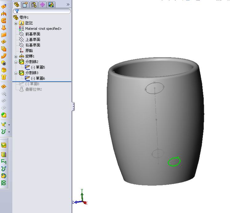

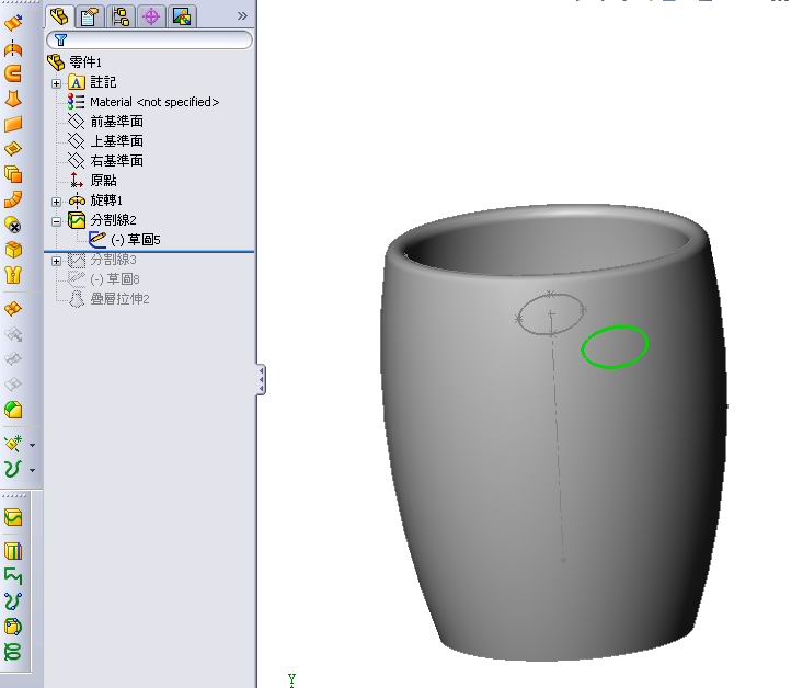

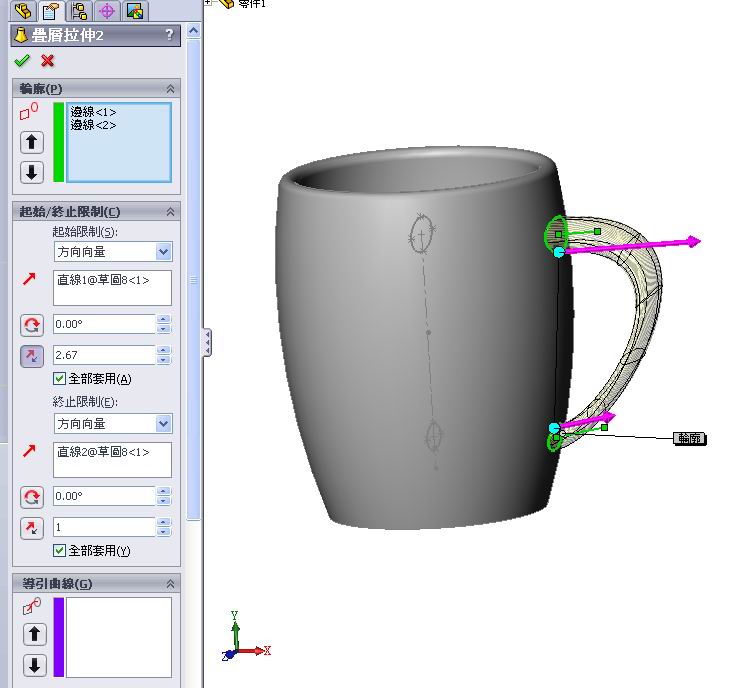

发表于 2008-12-3 20:56:06 | 显示全部楼层 来自: 中国广东惠州
可以這麼作-------
0 B5 f( a- l/ j: `9 y4 h1.分割曲線6 E5 i5 [5 C; I9 Y# d1 i
5 U3 ]8 w- D# S7 y! n: G1 N, H" M2.下把手尾分割曲線- U# l& Y' g# {# k6 t* t3 N. ^4 S
- V. h2 Y0 S$ U9 s3.方向向量線) K! U4 A& P! ?, u- v
3 D& W6 ^5 A4 V# E1 C/ {3 n. {4.放樣選起始終了為方向向量點草圖線段1 c9 ^" q, X# s! T* V" O% L% W
6 ]4 f1 {, B  \5.完成把手形狀可調向量值或草圖線的角度% Q6 r* R, P, ?: `/ ?# \- ~6 P* ?% S- P: {
