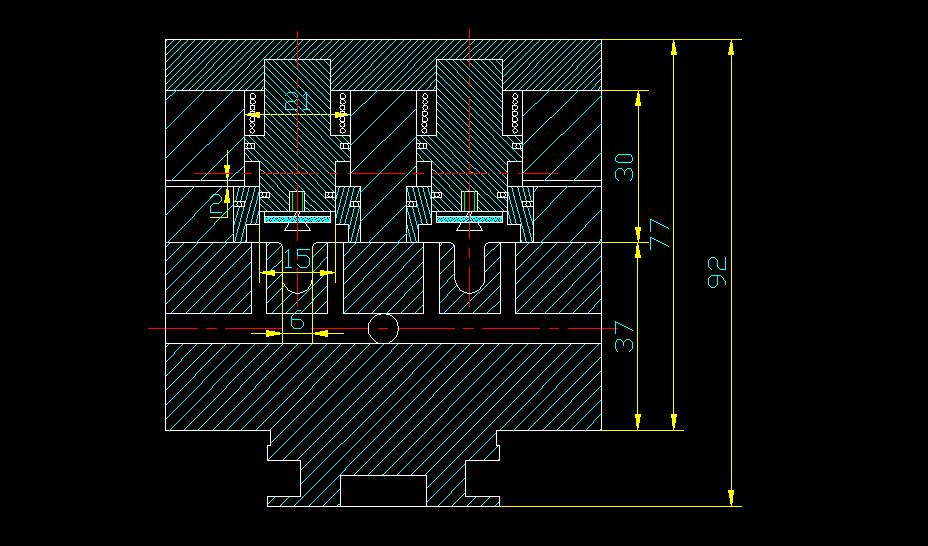

如图R6为进油,泵的出口压力为10公斤,图位置为R2的气管通气,打开通道。问题是泵为5:1的,也就是气源压力为5MPa,泵出口就是25MPa.和进气口R2为同一气源,当R2气源不通时,靠弹簧压缩密封。也就是弹簧力等于F=3.14x0.003x0.003x25000000大于等于706.5N 才能密封住,而打开时同时需要起源作用在圆环上的力是3.14x(0.0105x0.0105-0.0075x0.0075)x5000000=847.8。这根本不可能。请问是结构问题,还是我的计算问题.

没有看明白,R2、R6在哪里,6和15不是通的吗?
发表于 2008-12-3 15:48:55 | 显示全部楼层 来自: 中国山西太原
交待的不太清楚,没标出R6和R2在何处,从计算式中的数字分析出进油口为φ6mm,压缩空气作用的环形面外径为φ21mm,内径为φ15mm。上面两个受压力的计算式和结果都是对的。压缩空气对圆环面的向上的压力为847.8N,弹簧向下的压力为706.85N,只有这样压缩空气才能将密封座打开。如果压缩空气向上的压力小于弹簧向下的压力,就打不开了。. P( W7 C" e  z9 p/ B6 Y
楼主说的“这根本不可能”不知是什么意思。另外前面说的泵的出口压力为10公斤,才相当于1MPa,后面又来个5:1说是25MPa,不知是什么意思。

回复 2# gaoyns 的帖子
谢谢 有点乱了 在好好想想
