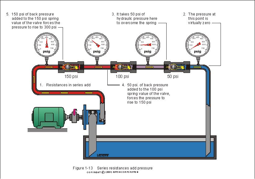

今天跟办公室老师讨论了溢流阀和顺序阀,产生了分歧。
: @! B# {) j( D我觉得溢流阀是有阻力的,相当于电阻,比如调定压力是5MPa,那么经过它就会产生5MPa的压降,不管它出口接油箱还是执行元件。" ]# |! _& N  T
而同事的意见是如果溢流阀出口接执行元件,那么入口是多大的压力,出口就是多大压力,也就是进去多少出来多少,相当于顺序阀。

溢流阀肯定不是顺序阀啊,溢流阀T口允许使用压力是不大的,液阻损失也很大。

内部控制,内部泄油的顺序阀实际也是溢流阀,顺序阀的性能与溢流阀基本相同,但两种阀功用不同,顺序阀的调压偏差小,顺序阀的调压弹簧的刚度要尽可能小。
4 G# M* N% j- ]8 j! F( V3 A2 O: f单向顺序阀不仅要求正向压力损失小,还要求反向压力损失小,
- X) \# A. \6 U7 M( `9 m! j0 Y溢流阀当顺序阀使用,性能很不稳定。

内部控制,外部泄油的溢流阀实际上是顺序阀,进油压力达到设定压力发开启,即顺利通过;内部控制,内部泄油的溢流阀实际不是顺序阀,通过压力受出口压力影响!你提出的问题表达的不十分清楚,特别是“同事的意见”

好像讨论过这个问题,不能这样用的,主要是溢流阀是内泄的

溢流阀不能直接当顺序阀使用,否则会导致溢流弹簧腔不是零压而不能按设定压力开启(严重时根本无法打开)。而顺序阀由于弹簧腔直接接油箱(外泄),一直保持零压,就能按设定压力打开。这就时内泄和外泄的不同。

8 o; t+ C1 ?- e# M) N% g, u1、我觉得溢流阀是有阻力的,相当于电阻,比如调定压力是5MPa,那么经过它就会产生5MPa的压降,不管它出口接油箱还是执行元件。   溢流阀一般出口是接油箱的,如果接系统(原件)那么他确实有5MPA 的损失,比如系统压力是10MPA (其他溢流阀设定的),压力油达到5MPA时出口接执行原件的溢流阀动作,油到下一个执行原件,比如是液压缸,那么液压缸动作,液压缸所能得到的力是Pmax=10-5=5MPA.9 t; N- t: c) `! L) r
% f# r6 g7 ]# c! D: q
2、而同事的意见是如果溢流阀出口接执行元件,那么入口是多大的压力,出口就是多大压力,也就是进去多少出来多少,相当于顺序阀。 顺序阀的入口和出口压力是相同的。

假如溢流阀卸油口接执行机构,应该保证这个回路中的压力保持比溢流阀调定的压力值低或是满足一个压力值,因为另一端的调整量完全由弹簧的作用力来调整,此时当卸油口的压力不是零而是一个变化的或是有一定数值的压力值时候,这时候会因作用力的增大使滑阀关闭,或是直接变成了减压阀,对顺序阀来讲我觉的他们之间的关系是类似的只不过需要进行理论计算,算出卸油那侧的压力值与你要开启压力的一个关系。
