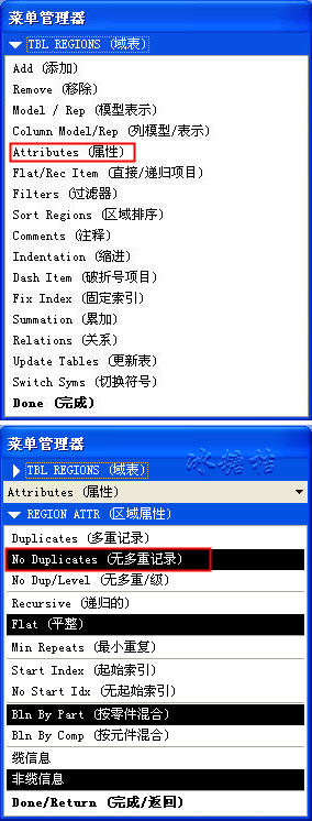

在裝配图bom表中,相同的零件或者相同的部件不单独计数,可以合计呢?
) e7 j1 [1 B; B  g# ?2 b比如说我的裝配图中BOM表是有5个序号为1-5的M5X20的螺丝,应该是序号为1,数量为5?% W" i8 Q+ n- f( R; U2 |2 ?" H. D: ~
是我的表文件设置错了吗?错在那里?请教高手,在此谢谢了。
发表于 2008-12-3 18:06:03 | 显示全部楼层 来自: 中国广东深圳
无多重记录

发表于 2008-12-4 22:14:34 | 显示全部楼层 来自: 中国浙江杭州
是的,如2楼所述设置即可!
