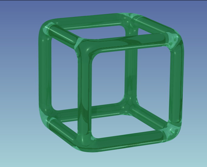

那个东西的确花了我好长时间才做好。 $ x4 O7 x7 O$ j' M3 J
玉玲珑关键的地方就在三管相交,我用的是做曲面的方法,先做出一部分,做出一个三通,然后再复制几个,接起来就好了。。
# q/ s2 a. C; }% J论坛里有三通的教程。
( g& K) S2 b/ D7 P看一下置顶的 ★CAXA版块 “资源地图”★(2008.02.01)/ a, v+ X6 d- B$ i  m
8楼——70#
$ Z/ C1 _/ q! K# f; j. b5 n
先看下面这个玻管吧。几个顶角就是用三通做出来的。) I7 x$ V" B4 u; j, S
