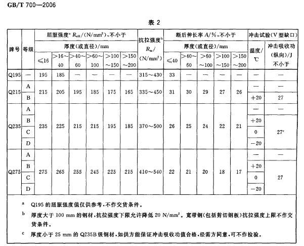

[求助] Q235B在零下20°C时的冲击值
发表于 2008-12-3 17:42:18 | 显示全部楼层 |阅读模式 来自: 中国北京
如题# t  N6 Z9 @% |+ M
7 z! v+ I5 x( g. z. @; T不要常温的那个值

好像标准里对Q235B不要求-20℃的冲击。

对于标准而言,Q235B常温冲击要求不低于27J,但并不是说Q235B常温冲击只有27J。; J2 j% o0 k  Q& x& R
随着炼钢水平的提高,钢中磷硫含量现在都不太高,大厂家的Q235B基本能达到235C的要求,也就是零度冲击也都在27J以上。

设计的失误,所以想知道在零下20度的冲击值4 X4 ^6 b' Q5 Q5 r
还有主要影响冲击值的除了C,Mn和P以外还有什么因素?. F, o; r. a# r6 h0 d5 W
具体怎样影响的

( R: Y/ V# @! |. `( b; q没有必要考虑这些,买Q235B的时候要求厂家加做-20℃冲击试验即可。

标准上没有对Q235B有-20度冲击的要求,如果你们需要,最好的办法是让厂家在出厂前做,不过这一点有点难,现在钢材厂家都处于强势地位,这样只好你们自己根据炉批号来取样进行试验了。
