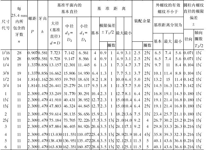

发表于 2008-12-3 07:14:35 | 显示全部楼层 |阅读模式 来自: 中国吉林辽源
锥管螺纹的深度怎么在图纸中表示出来?

格式为:特征代号(圆锥管螺纹用NPT表示)+ 尺寸代号+公差等级代号+旋向  e& l" C& H+ y' d
深度通常采用剖面形式标注

锥管螺纹的长度在图纸中并不需要标注,这个长度包括基准距离和装配余量,制作时按标准规定加工,用时查表就可以了。在代号中没有表示螺纹长度的代号。

我想知道
锥管螺纹的深度在图形中,表示的是有效螺纹深度吗?# `; g1 _5 d/ N7 B+ O6 g

你说的是螺纹有效长度吧。

我们的习惯通常是标注基准直径,基准直径到端面的距离,有效螺纹的长度这三个要素。

锥管螺纹在图纸上是不用标注深度
锥管螺纹在图纸上是不用标注深度的,深度是用塞规来控制的,要求通规能过,而止规不能过。
