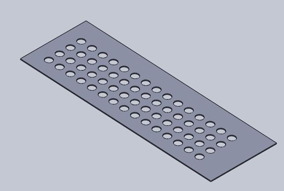

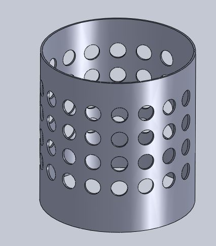

我做的钣金圆筒,展开后在表面作拉伸切除,当恢复圆筒形状后切除特征没有跟随钣金表面走,就像没有做过切除一样。求教高手我应该如何才能避免出现这种情况?

回复 1# xzq03339 的帖子
解除平板压缩试试
发表于 2008-12-3 21:13:30 | 显示全部楼层 来自: 中国天津
1楼的说的正确,钣金圆筒-展开打孔-折叠,就行
发表于 2008-12-4 11:24:32 | 显示全部楼层 来自: 中国辽宁沈阳
用上面的那个展开
