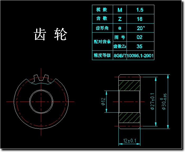

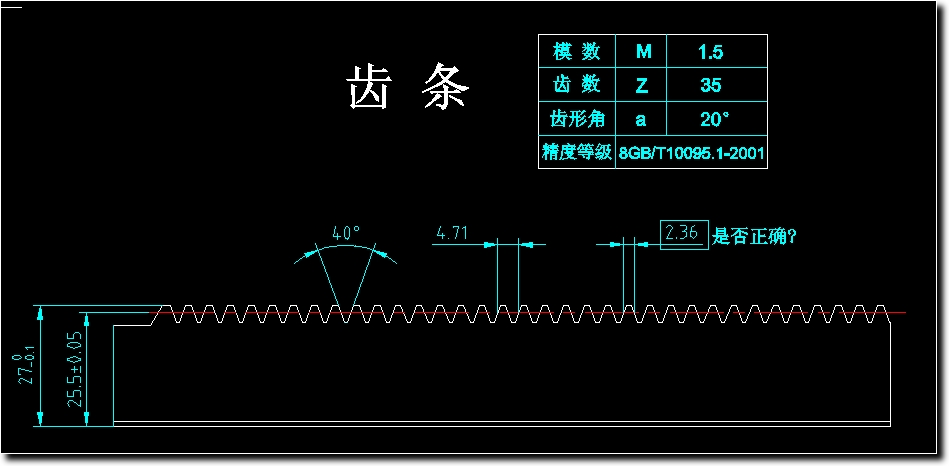

[求助] 大家帮我看看齿轮与齿条配合是否正确?
发表于 2008-12-4 07:22:58 | 显示全部楼层 |阅读模式 来自: 中国浙江台州
第一次设计齿轮与齿条,有些数据还不得知,有经验的朋友帮我看看,十分感谢!

齿条不应该标齿厚 标注模数
发表于 2008-12-21 19:27:17 | 显示全部楼层 来自: 中国上海
两张图的齿厚、或公法线跨齿数、模数都必须的,但是是在表格里才规范的。
发表于 2008-12-22 10:13:29 | 显示全部楼层 来自: 中国山西太原
为了使齿轮和齿条正常啮合,必须保持齿间具有一定的侧隙,这里最小侧隙值,若为油池润滑(5-10)mn(mn为法面模数,侧隙单位μm);若为喷油润滑为10mn。对于齿条和齿轮的每个齿都应有一定的减薄量。对于第1个图中的齿厚标出2.36是不正确的,因为理论齿厚是πm / 2=π×1.5/2=2.356,此值还须按规定减薄,在这里不能取2.36。
