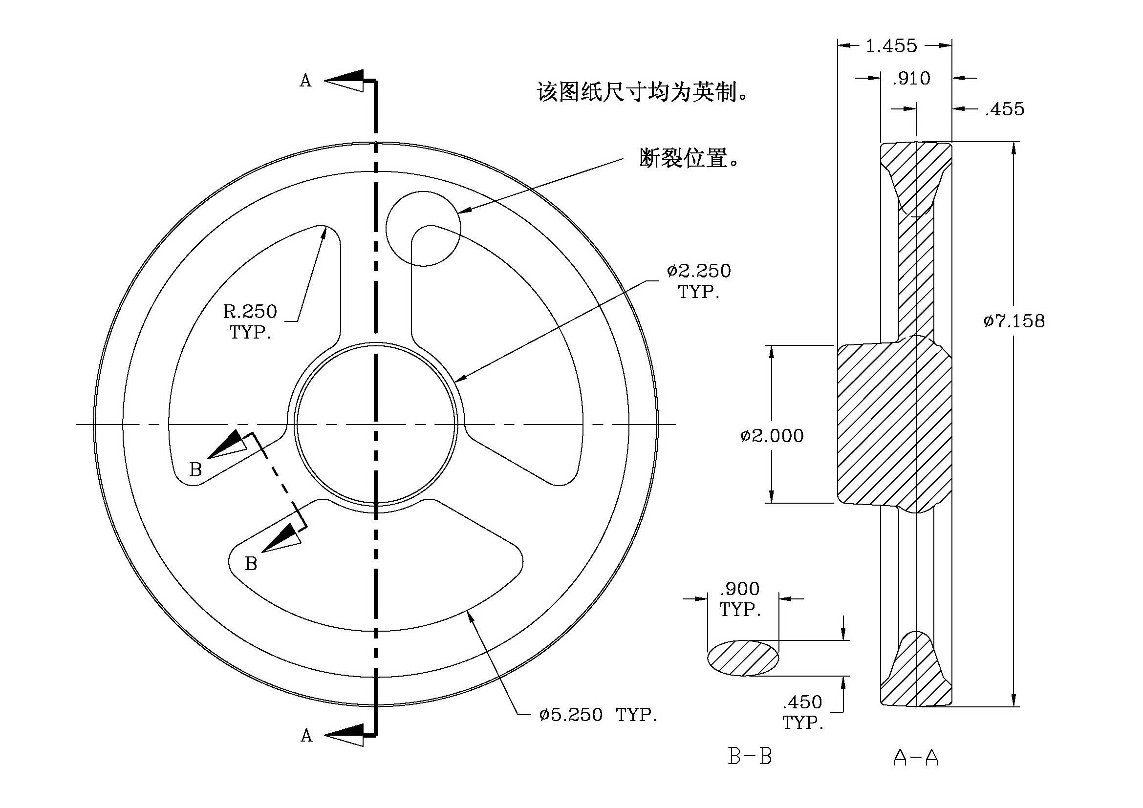

材质:HT200,问题如上所述,请问,这样的话是不是也可以判定铸铁性能的好坏?是不是比光看硬度好一些呢?
% e; Z) k  ]" E再问:HT200硬度HB210左右,最近发现加工时总是发生断裂现象,是不是说明材质有问题啊?还是结构不合理呢?因为同样的产品之前并没有出现类似的问题。3 r% p; @) T! W7 z  _( }

金相和硬度也能说明问题,,一般他没们有对应关系。这个铸件就可以用金相和硬度来代替。
; x3 P& w: |: Q铸件筋部断裂是由于铸件应力比较严重。铸件各部分冷却速度差异过大引起的。应调整生产工艺,尽量减小铸件各部分冷却速度的差异,回火是消除应力的最有效的办法。
发表于 2008-12-4 19:34:05 | 显示全部楼层 来自: 中国湖北武汉
材质可能有问题,化验一下成分,看磷、硫,以及低熔点元素铅、锡、镉等是否超标。
发表于 2008-12-4 21:25:10 | 显示全部楼层 来自: 中国湖北宜昌
材质有问题,达不到HT200要求,毛坯有没有做人工时效处理。
发表于 2008-12-4 22:36:29 | 显示全部楼层 来自: 中国上海
铸造后要退火,硬度一般在HB150-187硬度高了不行。
 楼主| 发表于 2008-12-5 09:58:13 | 显示全部楼层 来自: 中国江苏常州
因为我们实际上并不进行其他项目的检测,除了硬度,所以老外们坚持认为只要硬度合格就行,按照ASTM标准来说就是HB179~241,也不管壁厚还是壁薄,我认为这是很严重的错误,可是没人愿意听。郁闷…… 其实完全有理由怀疑这些铸造厂的材质的,因为我们的采购价不高,他们又要赚钱,总归不会给你好好做的。
