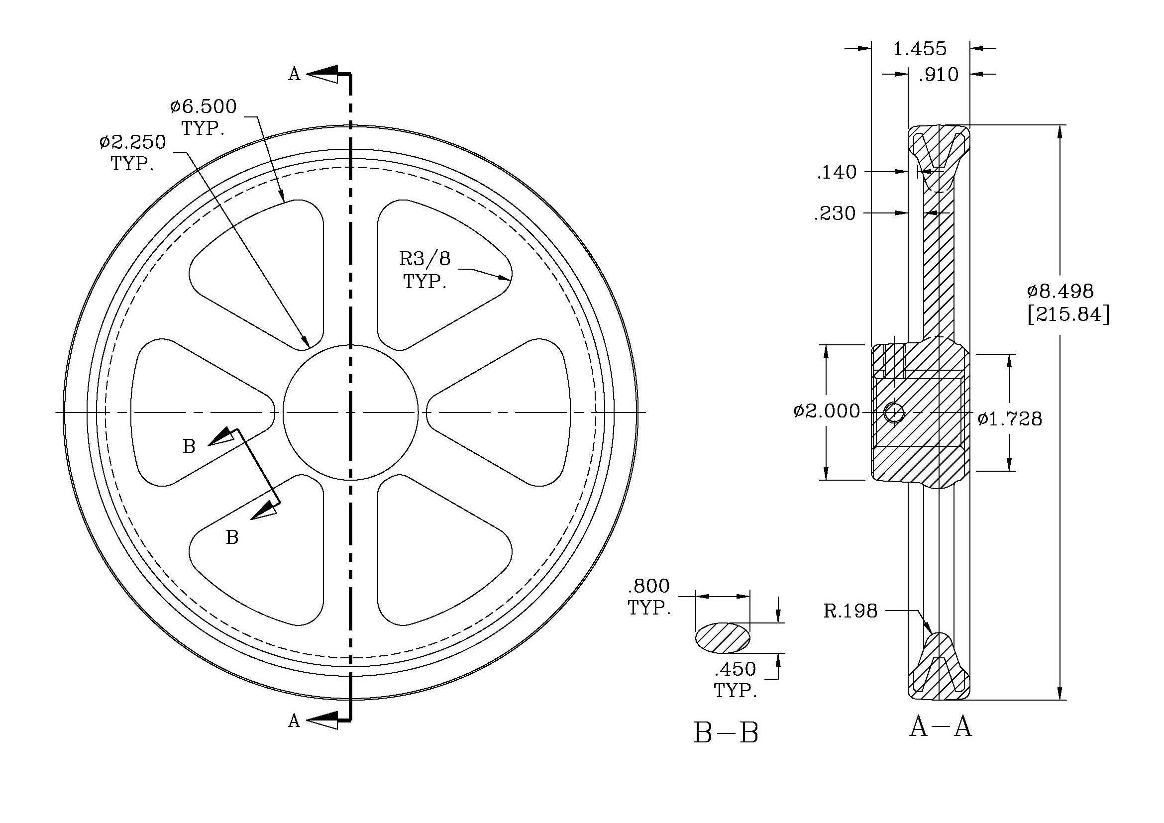

最近铸件供应商总是说,如果这种产品不加冷铁的话,无法解决中心缩凹的问题(图纸设计为实心,因为我们最小加工孔径仅约13mm,即使这么小的孔能铸出,将来数控车床钻孔的时候可能会有不小的麻烦),但是我们不希望他们加冷铁,那样中心表层硬度很高且不稳定,怎么办?请高人指点一二!谢谢!!
5 U2 F; L$ M. u) `. G) d) V材质:HT200.

不+冷铁?你什么想法
发表于 2008-12-4 12:25:06 | 显示全部楼层 来自: 中国江苏苏州
那就上面加一段,把缩孔引出铸件,自己割掉。

; U0 k8 b' O1 h7 b6 D这就是有点补贴的意思喽?可是我们有的产品,轮毂的右侧并不加工呀,怎么办呢?

最好的办法还是下芯子。数控加工应该不是问题。

同意!你的产品应该要求UT,因此必须加冒口将缺陷去除!
发表于 2008-12-4 15:47:39 | 显示全部楼层 来自: 中国四川德阳
上面加冒口,把缩孔引出去,最后把冒口锯掉

谢谢各位的帮助!我让他们试试看!

在几位铸造行家的帮助下,铸造厂家的合理要求得到满足,问题得到解决。并不是画出什么样的图纸,就一定能铸出什么形状工件的,应当将日常的技术工作充满了此类事情,可是有多少能得到这样的双方都满意的解决呢?这是一个很好的与上游厂家合作的范例。

HT200要能把缩孔消除其实很简单,没那么复杂,加补缩头或是明冒口补缩都能解决。适当把浇温降低或是采用暗冷铁等都能解决。你要能把你现在出现缩孔的工艺说一下更能解决了
