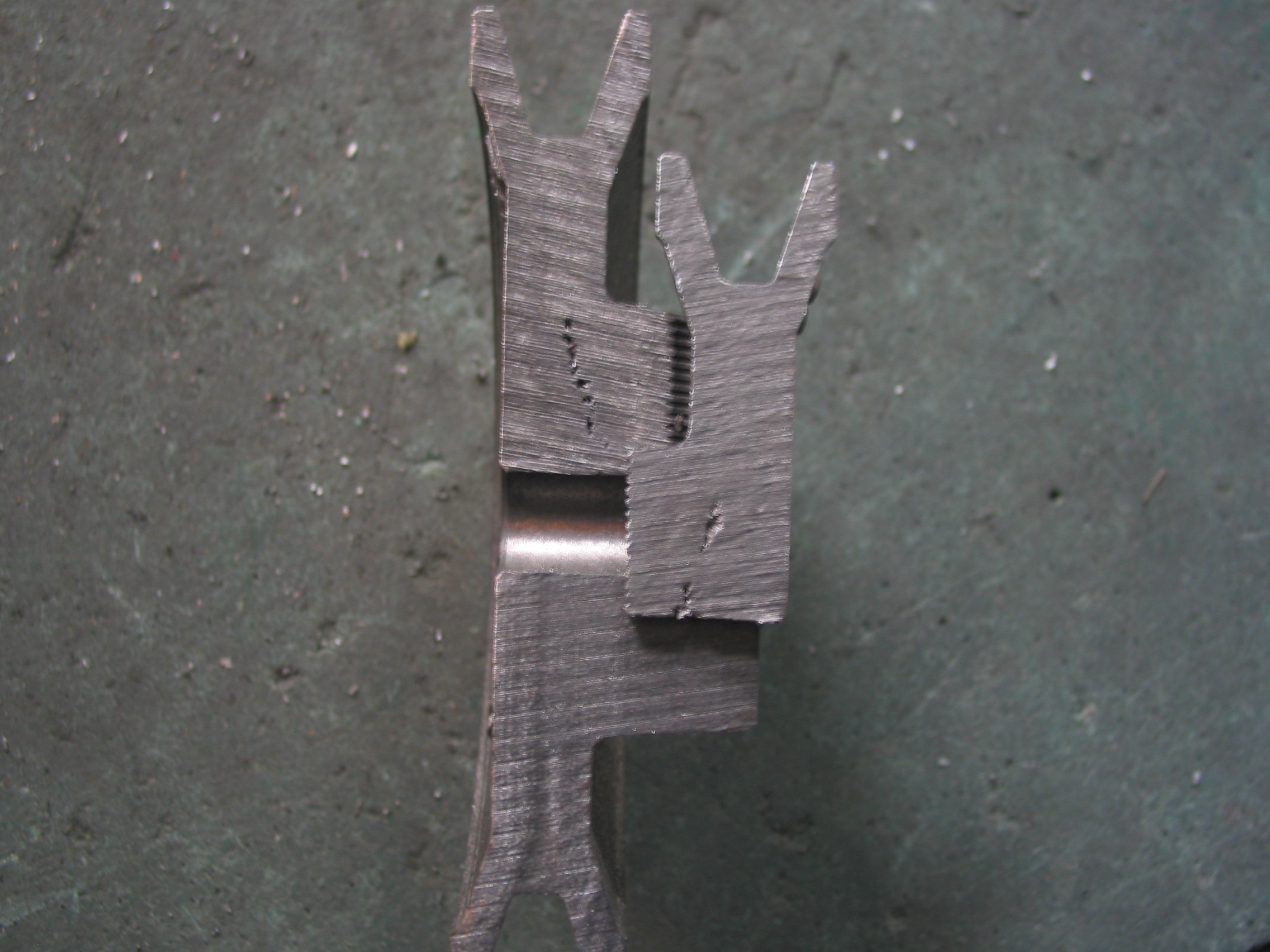

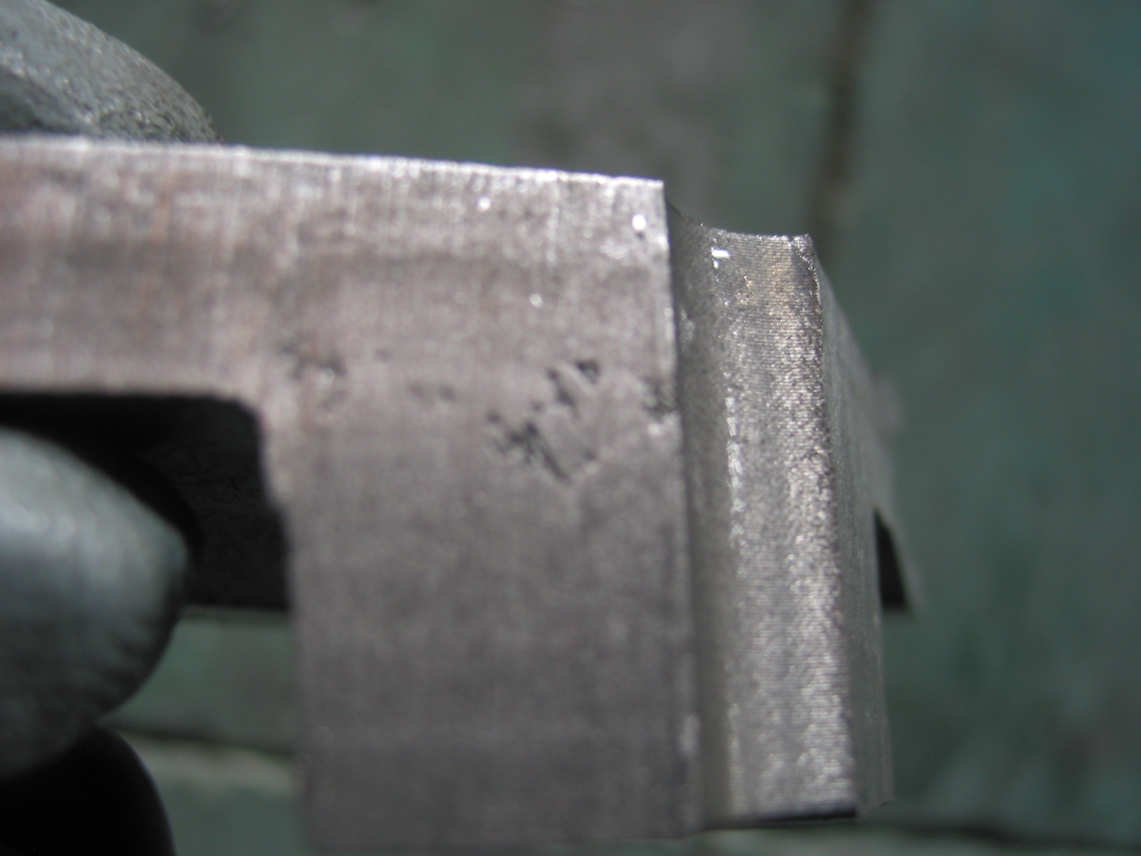

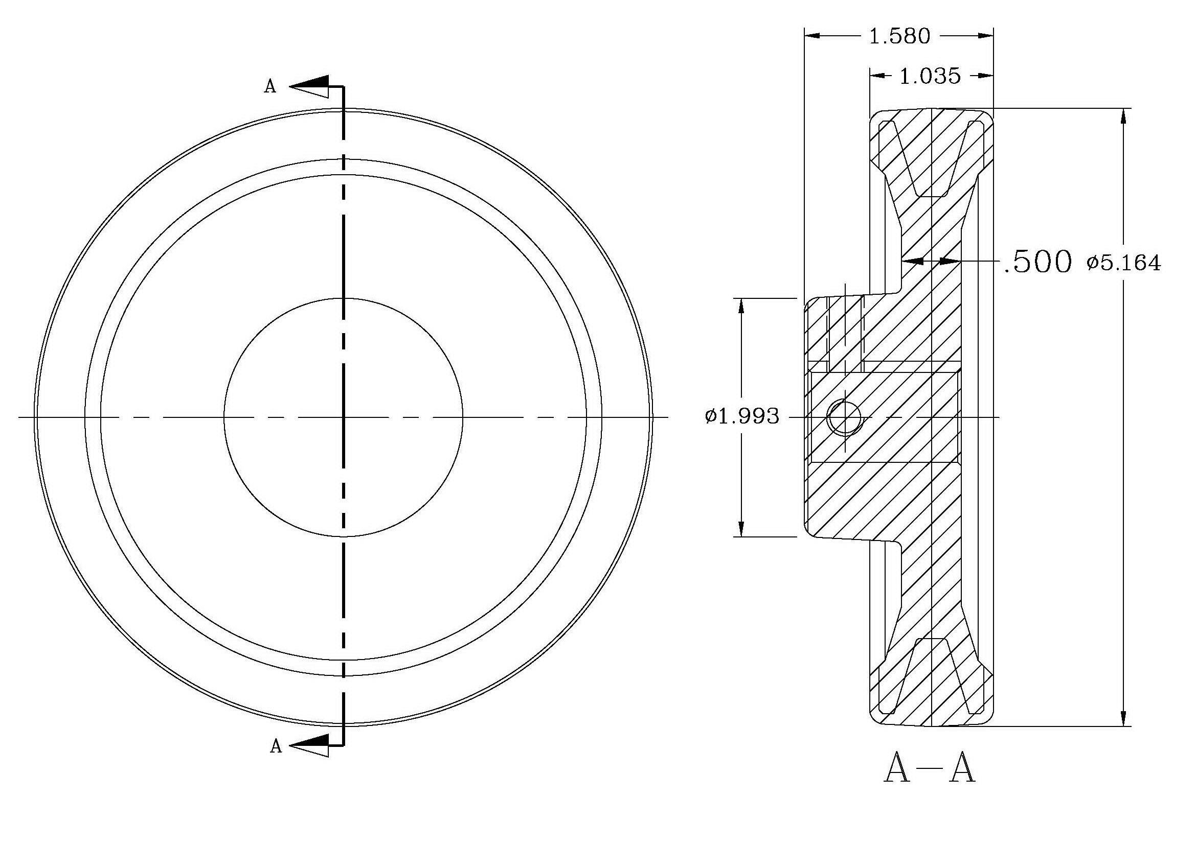

各位大侠,帮帮俺吧,这个问题怎么办呀?铸造的时候,有没有什么需要特别注意的细节啊?材质:HT200。

最好的办法是在缩孔位置(铸件底平面上)按放冷铁。

冷铁会使得轮毂处难加工,并且那里是数控加工的基准面,放冷铁的话,势必增加铸造厂清理打磨的工作量啊。

更改冷铁位置,在侧面想办法,改变造型方式,精密铸造

精密铸造那得花多大的代价啊?不划算。

放到挤压线或迪砂线上做,垂直分型。利用压力补缩。应该没问题。

可以在上面加高冒口,把缩孔往铸件外牵引
