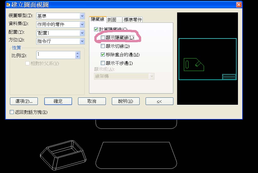

发表于 2008-12-6 17:29:55 | 显示全部楼层 来自: 中国香港
试试这个显示 :) :)

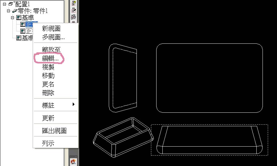

发表于 2008-12-8 11:04:27 | 显示全部楼层 来自: 中国香港
可以独立编辑修改每个视图

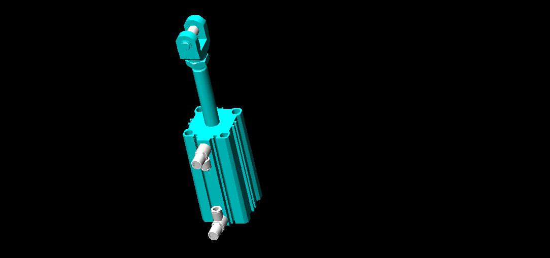

你看一下这个图
 楼主| 发表于 2008-12-8 11:49:30 | 显示全部楼层 来自: 中国江苏苏州
它的外形很复杂而我在做2D的时候只要取它的外形就行了,里面很多的投影不要,阿有办法?
