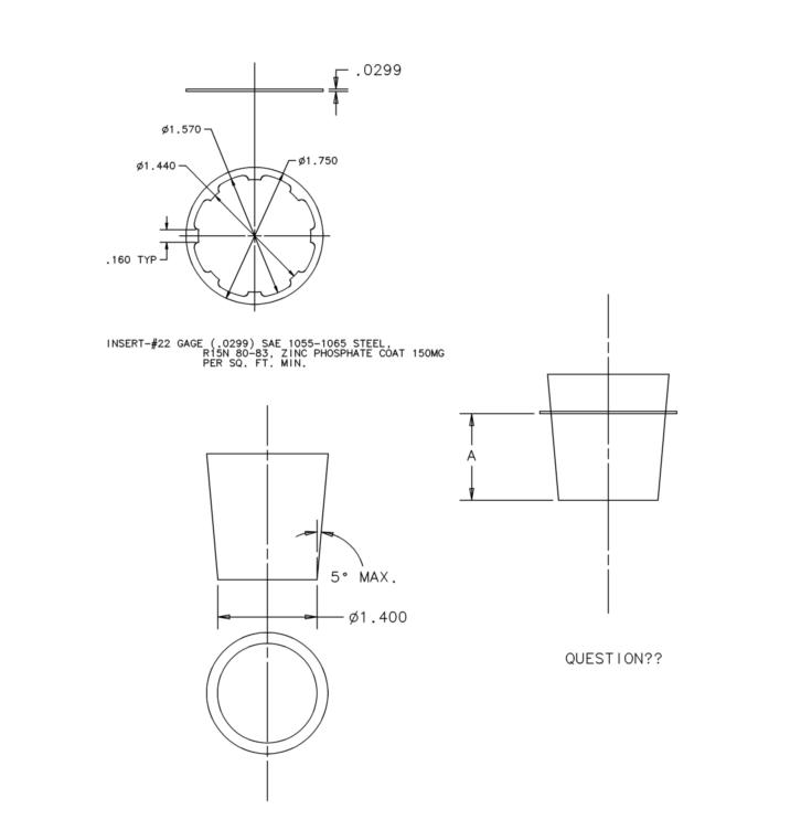

卡环材料:, x3 C5 r" Y6 z6 z9 l4 a% d
55# 65#
2 b$ s% }5 ]3 q) Z; G% O 4 e0 |( g" p; U( q
9 X1 |/ O- P, q# Q2 C4 T* l锥块材料是45# 9 L+ ^) i8 l# |, q) N$ I  R6 v
+ k% z* g; a! ?# e+ K9 G
锻造!
) K+ Y/ Q0 K: a* `$ r
8 K8 K: }4 M- z: k我想知道卡环组装到锥块上的时候6 z' [4 y) X1 {4 p# u" b
A
为什么尺寸,卡环断裂?

 楼主| 发表于 2008-12-4 16:38:57 | 显示全部楼层 来自: 美国
原帖由 QINWENJIE987 于 2008-12-4 16:26 发表 http://www.3dportal.cn/discuz/images/common/back.gif
3 m- y, b# Z$ p9 C0 i! G你想知道就去做试验啊
* J4 Y; g! a4 n: B) ?0 k" U
  \2 ~. U. S+ R# N谢谢,
( G2 A3 a( h0 _* J8 ~& x  y那么可不可以用计算的方法求得呢?
* h% O* [5 H* Y我想可以求出理论的值然后再作试验去验证。
发表于 2008-12-4 18:02:09 | 显示全部楼层 来自: 中国香港
最好做实验,因为这跟材料的组织均匀性和卡环内内键的各个角的加工均匀性以及应力集中情况相关

发表于 2008-12-4 19:47:38 | 显示全部楼层 来自: 中国河北石家庄
这种断裂装置一般都是通过实验解决,因为它的影响因素太多了。原料状态、热处理状态、加工状态都对它有影响,可以讲不会有一个通用的数学模型解决此类问题,实验是最简捷的办法。而且最后成品也得有完全相同的生产条件下生产的制成品中取出做破坏性实验才能保证成品质量。

发表于 2008-12-4 20:48:46 | 显示全部楼层 来自: 中国重庆
采用公式进行计算是很难达到的,如果确实想先得到理论值,可以试试用有限元分析,而且都不是很准确,国为对结果产生影响的因素很多,最好还是进行试验,还得多试几组才行

发表于 2008-12-4 21:58:49 | 显示全部楼层 来自: 中国广东深圳
应该是应力集中
4 M; R1 H0 s8 s/ g$ W1 m建议LZ对这部分进行校合
