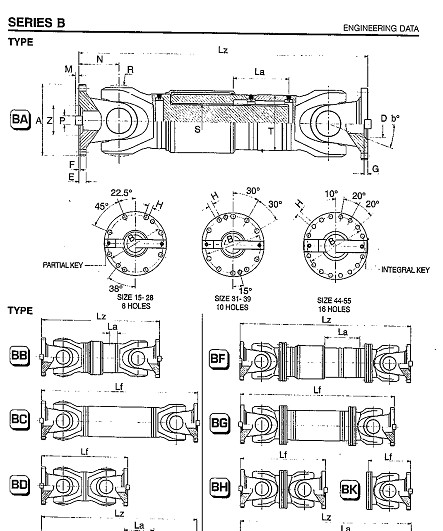

请问这是什么联轴节BIBBIGARD500AF???

只在技术协议中提到这么个东西,又像型号又像品牌

根机械手册里的 WS型十字轴万向联轴器原理一样
发表于 2009-2-22 13:30:37 | 显示全部楼层 来自: 中国江苏无锡
是十字万向轴,中间长度可伸缩(花键连接),两头是十字连接,可变换角度,机械设计手册有
发表于 2009-2-22 17:22:29 | 显示全部楼层 来自: 中国浙江宁波
这个联轴节是万向联轴节,中间是个油缸,可以升缩的,可以安装在跨距比较大的场合,我单位里的德国产的斗轮提取料机就有这种联轴节,我还亲手拆装过1次呢!!!

是力矩限制型联轴器,需要详细资料和说明, 联系: zqjwh@sina.com

就是十字万向接轴,国内太多生产厂家,国外有GWB和VOITH TURBO(福伊特)是比较好的!!
