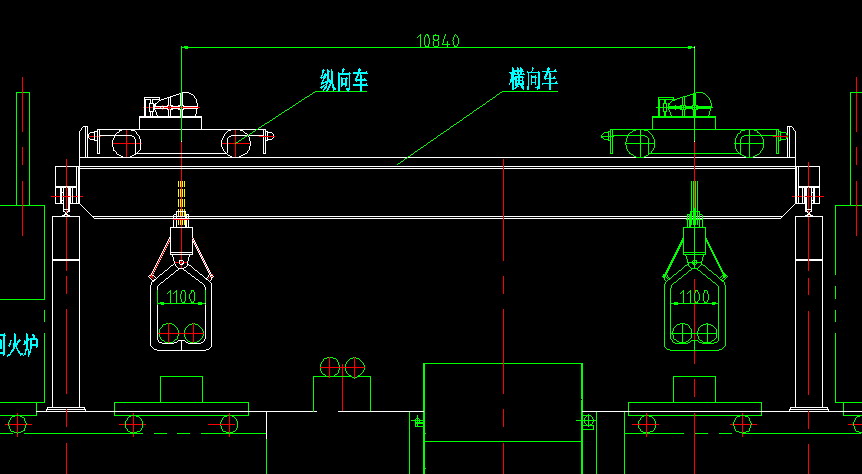

机械手抓钩设计讨论  C- J' J  x$ t9 t2 s2 Z
以下这张照片是一个机构手的设计方案,不是我设计的,我现在想知道的是机械手的抓钩该如何设计为好,! g) E, p: s* l7 k/ Z
以及抓钩的张开该如何控制,方案上弄的是用液压缸来控制,但是至于怎么来控制请大家说说各自的想法& g) J9 R, c7 e; e
还是就是结构该设计成什么样的才合适,最好是哪个高手弄点资料或都参考图上去,我将非常感谢。
发表于 2008-12-4 17:43:11 | 显示全部楼层 来自: 中国贵州贵阳
这个结构看起来不太好,两个臂一张开物品会跟着散开。
发表于 2008-12-4 21:43:13 | 显示全部楼层 来自: 中国广西桂林
看你的结构应该主要是用于棒料的运输了 但这种吊钩的操作空间要求比较高呀
发表于 2008-12-4 22:01:45 | 显示全部楼层 来自: 中国上海
爪勾应当是用单独的电机带动钢丝绳控制的。
