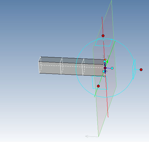

我在做放样切除时,第三步选直线为轮廓定位曲线,以后画第一个截面和第二个,我发现截面画的时候可以让它不与轮廓直线垂直,但是生成特征后截面就与轮廓线垂直了,怎么弄都不行,垂直生成的特征不符合设计要求,怎么办呢,求各位老师帮帮我,急呀![localimg=322,300]1[/localimg]我要达到的目的:轮廓线与面向上成一个角度,但是这个园截面,要与绿色面平行,这样来生成特征。

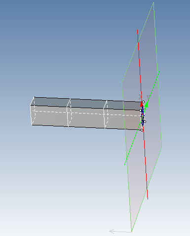

生成后编辑面,用三维球转动.

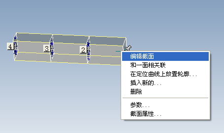

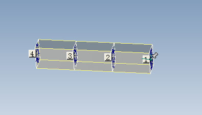

上面这位老师,生成了,但是到哪里去找编辑面这个对话框呢,?
发表于 2008-12-4 21:21:31 | 显示全部楼层 来自: 中国云南昆明
用右键出现菜单
