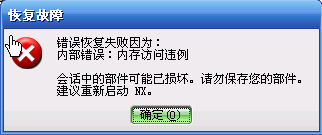

UG5.0出现保存时出现以下对话框,然后自动关闭,如何解决?

发表于 2008-12-4 18:46:29 | 显示全部楼层 来自: 中国山东济南
一般是因为操作引起建模器混乱,出现了不允许的东西,可以试下( z0 \1 p( ?4 ?& Y. x# B# Z% p) m
1.file-->utilities-->Part Clearup
& _( \  r0 y  |" L7 d
6 O, L) {/ \2 o3 Q2.导出部件(移除参数). L7 v2 Z' J3 r  \
/ N2 p9 H7 K( j7 \# H+ c
楼主解决了后,发个总结贴吧
发表于 2008-12-4 22:10:01 | 显示全部楼层 来自: 中国浙江金华
其实不用那么麻烦,另存为就可以了!
发表于 2008-12-5 15:25:56 | 显示全部楼层 来自: 中国北京
是不是保存的文件佳是中文的,UG文件保存的目录文件都要用英文字母或是数字!!
