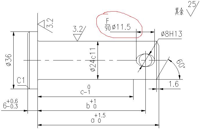

忙看看这个标注是什么意思,红圈内的,那个标准可以查到,谢谢

直径11.5倒角45度

谢谢,关键是哪个标准上可以查到呢,
发表于 2008-12-5 14:48:36 | 显示全部楼层 来自: 中国浙江温州
机械制图中还没找到有这种标注的,是不是国外的相关标准有?
发表于 2008-12-5 14:59:20 | 显示全部楼层 来自: 中国湖北武汉
好象是一种非标准标注方式,不符合常规,但都能理解。就是指圆柱面上90度锪孔φ11.5。
sxw68 + 2 积极交流
发表于 2008-12-5 15:27:53 | 显示全部楼层 来自: 中国四川德阳
45度怎么看出来的?
发表于 2010-4-11 22:43:19 | 显示全部楼层 来自: 中国广东深圳
知道的不回答呢
发表于 2010-5-12 19:36:55 | 显示全部楼层 来自: 中国山东临沂
90度的锪孔,倒角当然就是45度了
发表于 2010-5-13 07:37:43 | 显示全部楼层 来自: 中国湖南长沙
少见过,应该是90度锥角锪孔,孔口尺寸φ11.5
发表于 2010-5-13 18:05:22 | 显示全部楼层 来自: 中国四川成都
估计是:直径11.5倒角45度
发表于 2010-5-14 11:09:38 | 显示全部楼层 来自: 中国湖南株洲
看图上分析:此标注的意思是与Φ8轴线成90度直径与Φ8相同,深是0.5,在水平轴线的两个偏心圆。
