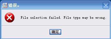

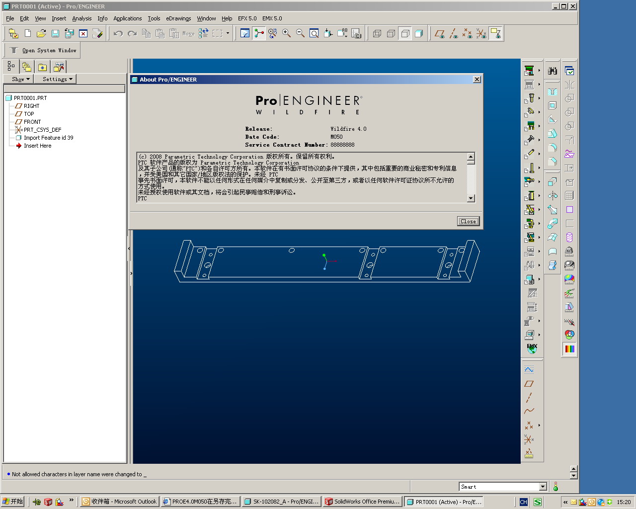

请高手指点,我的PROE4.0M050在另存完IGS档之后,再将IGS档拖到PROE内报错(错误提示为File selection failed. File type may be wrony),不能识别,请问怎么可能解决?是不是我的配置文件设置有问题?
错误提示
错误提示
发表于 2008-12-5 07:11:47 | 显示全部楼层 来自: 中国河北邢台
igs不能直接打开,应当用插入/共享数据/自文件,找到你的igs文件,这样就可以看了
发表于 2008-12-5 15:21:48 | 显示全部楼层 来自: 中国江苏苏州
原帖由 guangwen_d 于 2008-12-5 07:11 发表 http://www.3dportal.cn/discuz/images/common/back.gif
5 w, @3 @3 c* ]7 [igs不能直接打开,应当用插入/共享数据/自文件,找到你的igs文件,这样就可以看了
8 ~& O/ N5 B5 v4 o+ z我看可能是转出时出错了,如正常转出应该可以
