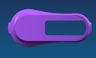

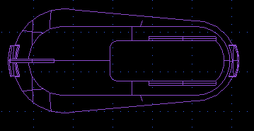

前面一张是产品模型,后面是一张是我用UG制的图,为什么将不要的线条都弄出来了,请问该怎么弄一下,或是要在哪里去设置一下

视图上点右键,去掉UV栅格,去掉光顺边
发表于 2008-12-4 22:05:56 | 显示全部楼层 来自: 中国浙江金华
去掉消隐线,保留光顺边
