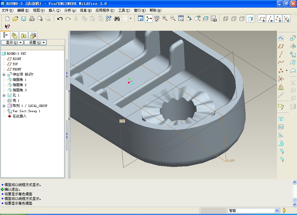

如图为了得到这个波浪形图形用到了一个关系式- a& K0 i; z, ?; X; [
有一点我很不明白 S3在画时以定好是0。5 6 o' p/ s  L% e9 J1 s+ ?
在这个关系式中我并没有看到S4能影响s3啊 (是不是最后一
8 b: v7 Z# F2 D& H. L- x, i6 |行trajpar的影响)6 {$ ^# `) o+ }' s$ T5 U0 U; f
不过我把第二行和第三行删了后发现S3的值变了 说明S4还是影响了S3  这就迷湖了
* W$ R. S, |2 R$ X/ {第一次用到关系式 望高手给个提示

你的关系式中amplitude代表幅值,period代表周期4 c- w- z) B* Y9 w4 u, |
当sd3<0.4时,取amplitude(幅值)=0.04,period(周期)=5;1 e$ L1 v+ ]* P3 D' o5 _  |
否则,也就是sd3>=0.4时,取幅值=0.05,周期=11;% V' O8 u0 z1 `* H  a) f: ?
sd4=0.75+幅值*cos(周期*trajpar*360)
3 |% c0 A! q; N8 u0 y3 i这个关系里应该是sd4受sd3的影响。
" h7 @0 p: C- `: ?" W如你所说,sd3=0.5,
9 m- f4 m/ R) Q$ S- P那么幅值应该取0.05,周期取11.$ @0 O1 ?  J/ K/ y
那么你做的起波浪的那个部分的高度值是在0.75附近呈余弦变化,总共有11个周期。
6 M9 C; l3 v8 y# S8 y, \最大值0.8,最小值0.7。
