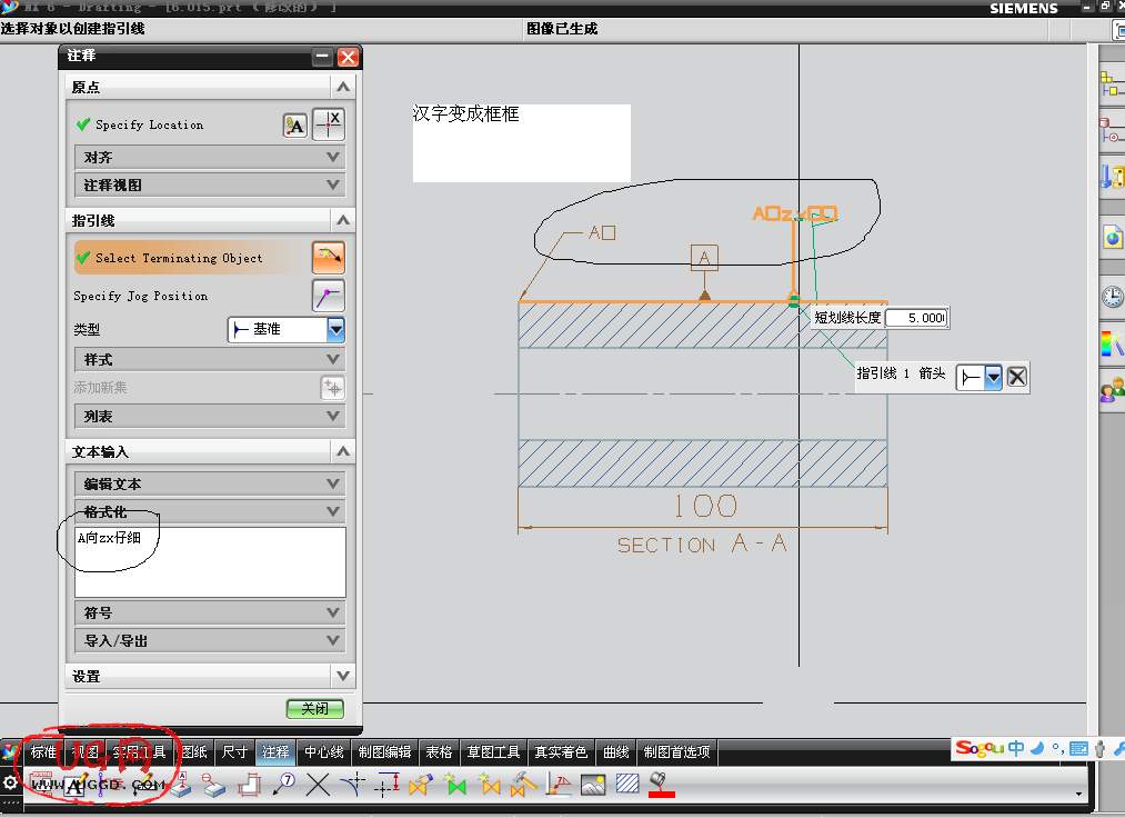

UG6.0.024制图模块注释汉字无法显示!
, U7 z& e- H1 `1 D1 J向各位求救~!谢谢大家帮忙!' B* `. w4 J+ V& [& w, r
+ y: ?6 L! ?- n3 G: l
如图:(图片摘自隔壁论坛)

发表于 2008-12-5 06:57:31 | 显示全部楼层 来自: 中国山西朔州
你要选汉字字体才能显示呀。

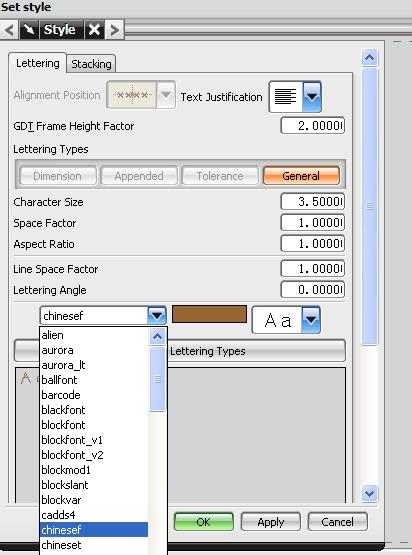

发表于 2008-12-5 21:20:12 | 显示全部楼层 来自: 中国山东济南
