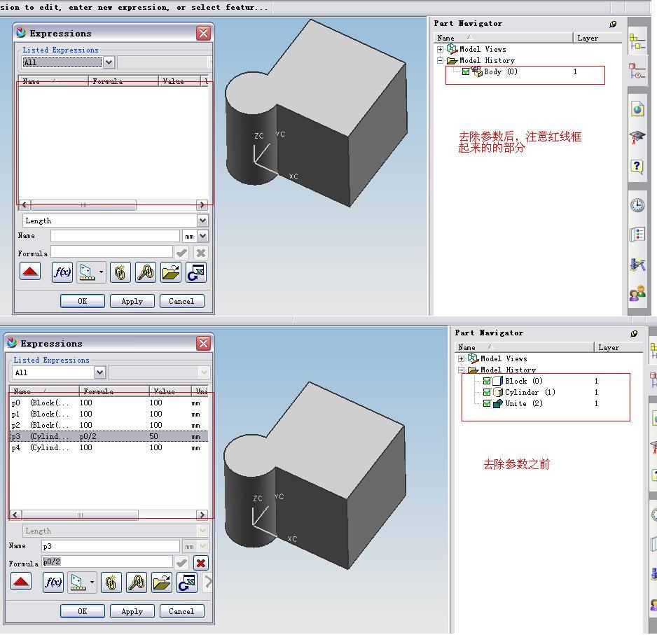

发表于 2008-12-4 23:34:04 | 显示全部楼层 来自: 中国上海
移除参数之后的特征变化你可以比较一下我的附图1# p5 X5 M  k! g3 r7 O% C
去除参数之前特征树和去除参数之后的特征树,再看那些表达式,本来圆柱和立方体的大小是有关系的,但去除参数之后什么关系都没有了,就剩一个BODY。

移除参数就是去参,过程参数消失,但特征结果不变。

4楼的说得很清楚
8 T6 a% r% t0 H* x9 e, u) @补充一下 以4楼的为例
$ O* |" Y# c; u' K0 c除去参数前 立方体和圆柱体的尺寸可以编辑5 t6 c" @/ t# F9 N2 R8 L! T$ z
除去参数后 尺寸无法编辑 & |# [5 y; S8 N9 o: _
除去参数前后 特征结果不变
