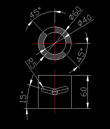

请教各位大佬,如何在SW三维中切除画出此图中的两个角度的槽?

在圆周上扫描切除槽
请教各位大佬,如何在SW三维中切除画出此图中的两个角度的槽?6 d2 m  t6 Q3 k3 T' X% M) Y

 楼主| 发表于 2008-12-5 01:00:49 | 显示全部楼层 来自: 中国广东广州
因为他在圆周上有角度,如中螺旋线,但只旋转一定的角度,我还是没有搞明白,请再指点

没看明白楼主的图,这是CAD画的图,槽究竟是什么形状的,是螺旋槽,还是就象楼主俯视图那样投影到俯视图是直线,螺旋槽加工比较方便,但中心线投影到俯视图是正弦曲线~~~,投影到俯视图是直线的话,就该是椭圆了~~~加工就会很困难~~~

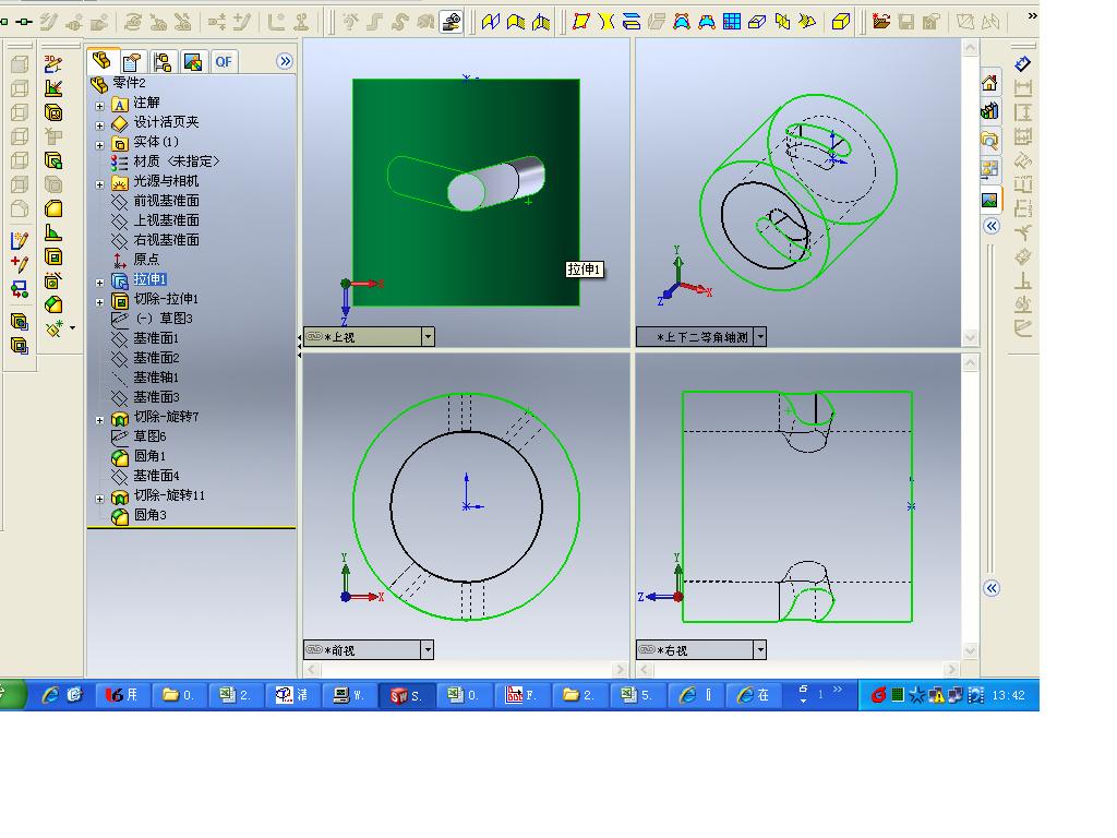

发表于 2008-12-5 13:48:09 | 显示全部楼层 来自: 中国江苏常州
是不是这样的
零件2.rar
225.85 KB, 下载次数: 7
发表于 2008-12-5 13:51:34 | 显示全部楼层 来自: 中国江苏常州
加入图片~~~~~~~~

 楼主| 发表于 2008-12-5 20:04:24 | 显示全部楼层 来自: 中国广东广州
结果如8楼,谢谢了
 楼主| 发表于 2008-12-5 21:10:27 | 显示全部楼层 来自: 中国广东广州
很感谢,正是我想问的结果,请问三楼的移动面是怎么做出来的
 楼主| 发表于 2008-12-5 21:18:36 | 显示全部楼层 来自: 中国广东广州
很感谢,正是我想问的结果,请问三楼的移动面是怎么做出来的,移动面后会不会改变弧线长度?
