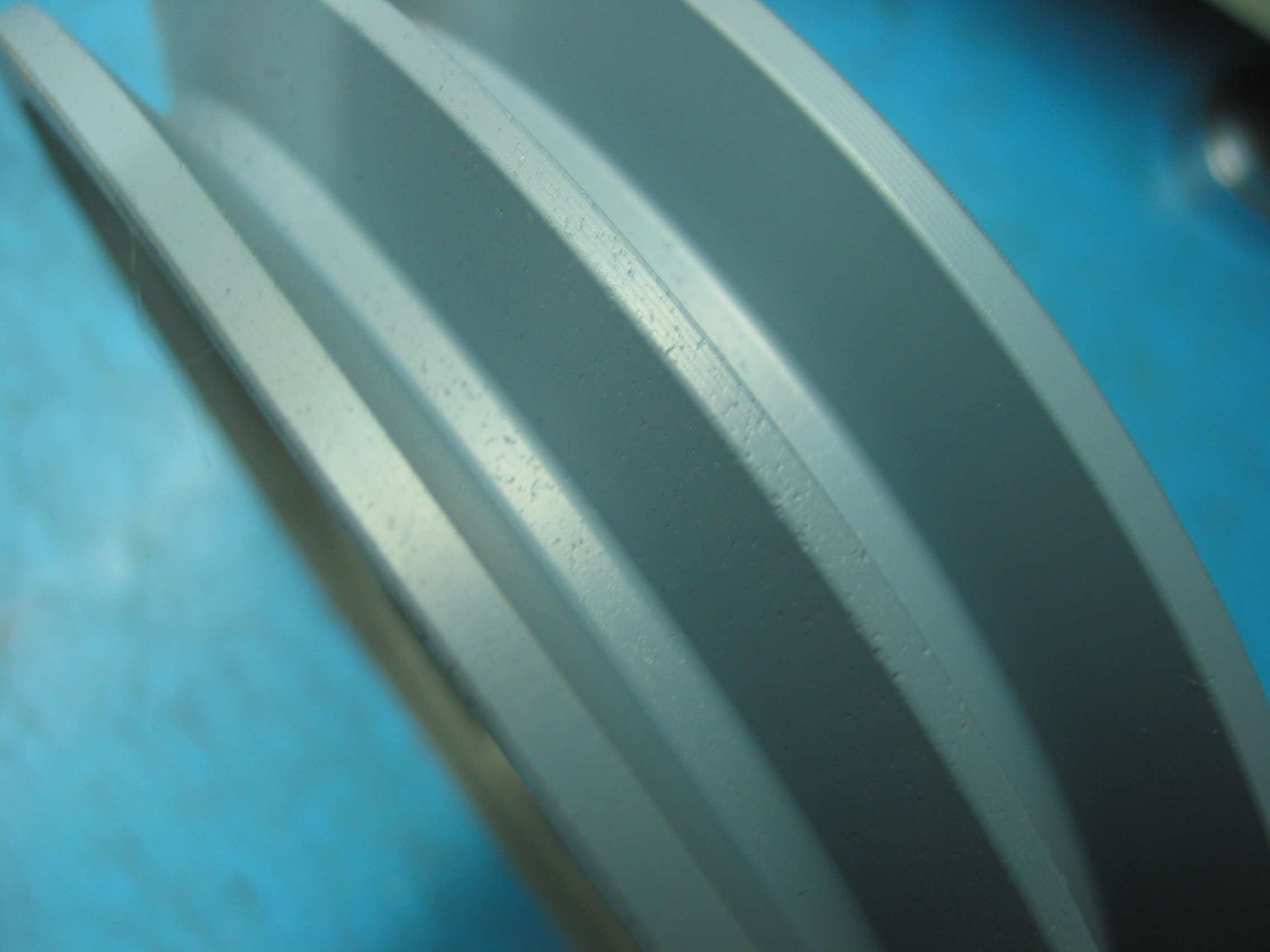

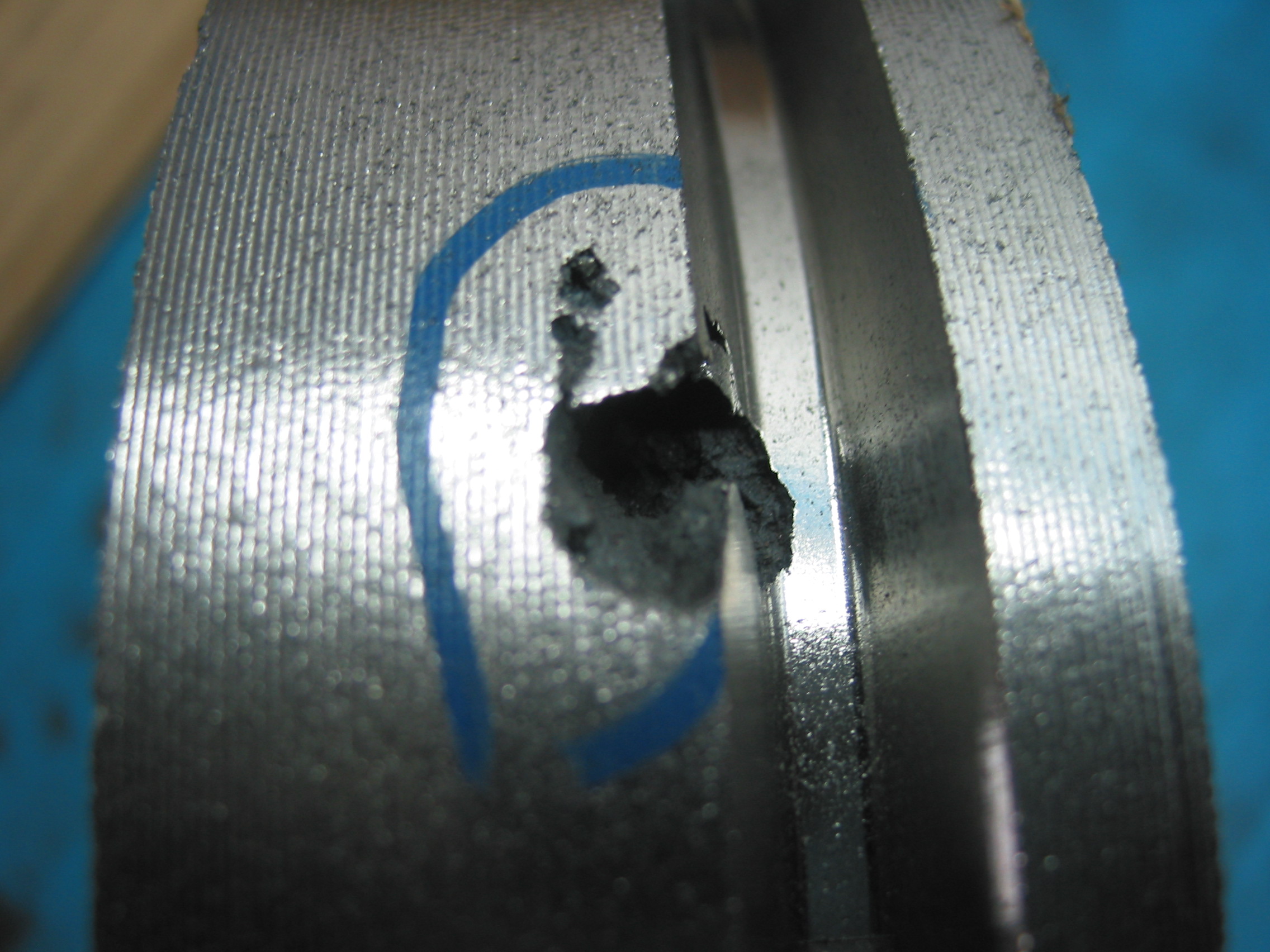

肉眼就能看出来的缺陷是不是宏观缺陷呢?有点像疏松。。。有人知道可能的原因吗?
$ x3 ~' |' s" ~+ {* j& k1 C3 o9 t6 F注:两张图分别取自两个相同的产品,也是是同一炉出来的。

这是个缩孔阿!
发表于 2008-12-5 18:02:36 | 显示全部楼层 来自: 中国江苏苏州
有两种缺陷,1、疏松,2、气缩孔。

) p; ?$ S, f, T4 K* g應該是3樓所說的。8 ?; t. I1 T% c6 S" ^7 x: N
