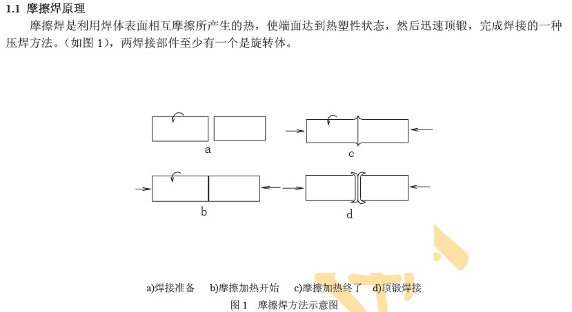

有一国外进口不锈钢盘型件上焊接了一个小销子,根本看不到焊缝,跟一体加工的一样,据进口厂家说是采用的旋转磨擦焊。不知这是怎样的一种焊接方法?. q( B2 R$ h$ [+ Q4 i+ O" `

摩擦焊两待焊件相对旋转或往复运动,并施加垂直于两待焊件摩擦面的压力,使紧密接触的两待焊件摩擦面因摩擦生热而熔粘成一体
0 |% p6 X; [- O) y2 V1 k) s0 e
至于旋转吗 是机器可以实现的
+ [' v3 @0 a# [+ ?7 r$ o9 n
网上有说明 LZ可以搜索了解下6 C) g9 w1 g, f3 t" t8 p8 }

摩擦焊技术的主要优点归结为如下几个方面: / N# W5 I% y0 U* f2 w6 ~
(1)接头质量好且稳定。焊接过程由机器自动控制,参数设定后容易监控,重复性好,不依赖于操作人员的技术水平和工作态度。焊接过程不发生熔化,属固相热压焊,接头为锻造组织,因此焊缝不会出现气孔、偏析和夹杂,裂纹等铸造组织的结晶缺陷,焊接接头强度远大于熔焊、钎焊的强度,达到甚至超过母材的强度;
: `: N7 u/ F: m7 R% Q(2)效率高。对焊件准备通常要求不高,焊接设备自动化程度高,可在流水线上生产,每件焊接时间以秒计,一般只需零点几秒至几十秒,是其它焊接方法如熔焊、钎焊不能相比的; ! w1 z2 i$ j0 V! H' v
(3)节能、节材、低耗。所需功率仅及传统焊接工艺的1/5~1/15,不需焊条、焊剂、钎料、保护气体,不需填加金属,也不需消耗电极; & {7 h& C( Q4 Y: }& J' V
(4)焊接性好。特别适合异种材料的焊接,与其它焊接方法相比,摩擦焊有得天独厚的优势,如钢和紫铜、钢和铝、钢和黄铜等等;
5 J0 R: W# y) c5 w3 }8 v( r(5)环保,无污染。焊接过程不产生烟尘或有害气体,不产生飞溅,没有孤光和火花,没有放射线。
: L. U( X3 n% G+ m* }由于以上这些优点,摩擦焊技术被誉为未来的绿色焊接技术[2]。

再举一例,发动机上的气门见过没?
1 X5 w7 h9 W" Y4 m9 e: M其实那东西也不是整个造出来的,杆部和头部也是靠旋转摩擦焊连接起来的,然后再机加工成品的。
6 N- u# m% N9 m, V' S+ ? 当时参观时,我还用手摸了一下,烫得要命啊!
