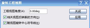

在工程图中旋转视图的命令在那里找
发表于 2008-12-5 11:50:19 | 显示全部楼层 来自: 中国福建厦门

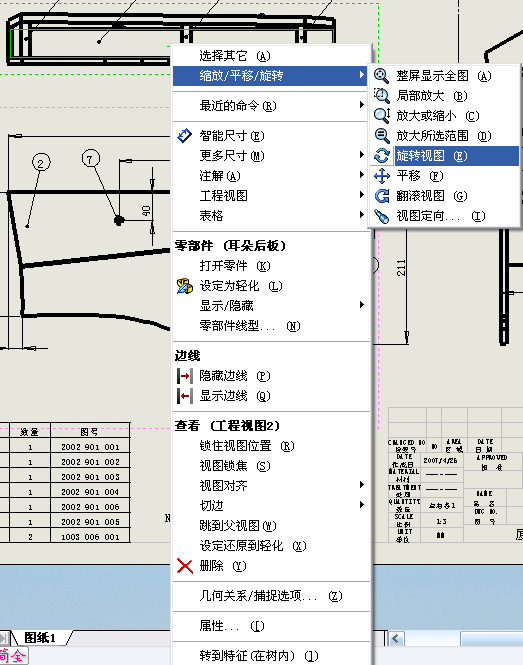

选中要旋转的视图) t/ ?$ O2 ]% {+ ?, @& i
右键
& R1 O# V3 S, V1 L5 L6 S缩放 平移 旋转6 Q1 D# B3 s* `4 J
旋转视图
! i, z' O' A' P( t: w3 U; v然后 输入要旋转的角度% Q4 m5 F* ^9 |  g, D0 Y' N# F
应用 就OK了+ P  F  i% P8 G; l- s
呵呵,楼主不妨试着操作一下!

这样很理想的,我最初在摸索的时候,曾经用过相对视图,见笑了.9 k: ]  t9 w/ L
后来静下心来慢慢看一下帮助,嘿搞掂,就是这方法了.
