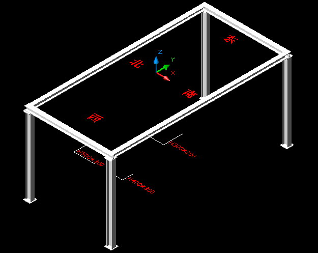

立柱:H400*300  长9M  ,吊车梁:H500*300 长12M,  拉筋:H300*200  长14M
- a( f& U4 I9 j& y   下有图,此桁架上有一台LD4+4-14M的行车,但当点动行车时桁架摇晃得厉害,平稳行走时还好些。对此要进行加固,东西走向因要过车,固只能在南北向加固,请问高手时,要怎么样做才可以减少晃动,另能否算得出这个晃动的力是多大?

如图所示的桁架刚性较差,最简单经济的方法是分别在东西两支腿之间加十字斜拉筋,准备每边4根20a#槽钢,中间和支腿之间用钢板焊接联接。焊完试验,若还有点振动再加些小支撑型钢,可最终解决。

楼上说的方法我们以试过了  可是还是晃动很大  能不能在说点更具体的呢?

楼主可以试试在两侧加槽钢斜撑试试,采取了上面的方法后,感觉不是结构内部的问题,应该在外部加斜撑固定,个人看法,不是很成熟,楼主可以参考试试。

1.晃动力计算准确很困难。因为你的行车吊货重量是在不断变化的,估算可以使用最大起重量进行计算。7 `8 T. c; V  p( L  k. E
2.另外你的桁架设计的简单了。12m、14m间距过大中间应该加立柱。桁架设计需要斜拉支撑。
! j% Q& I4 x) u" w% `3 q# L3.建议你找土建结构设计人员帮你计算及设计。

, ]* q! Y/ ?) b. M8 @4 m0 g- J) e如果我们使用软启动来控制行走,晃动一定能够大幅度减小
