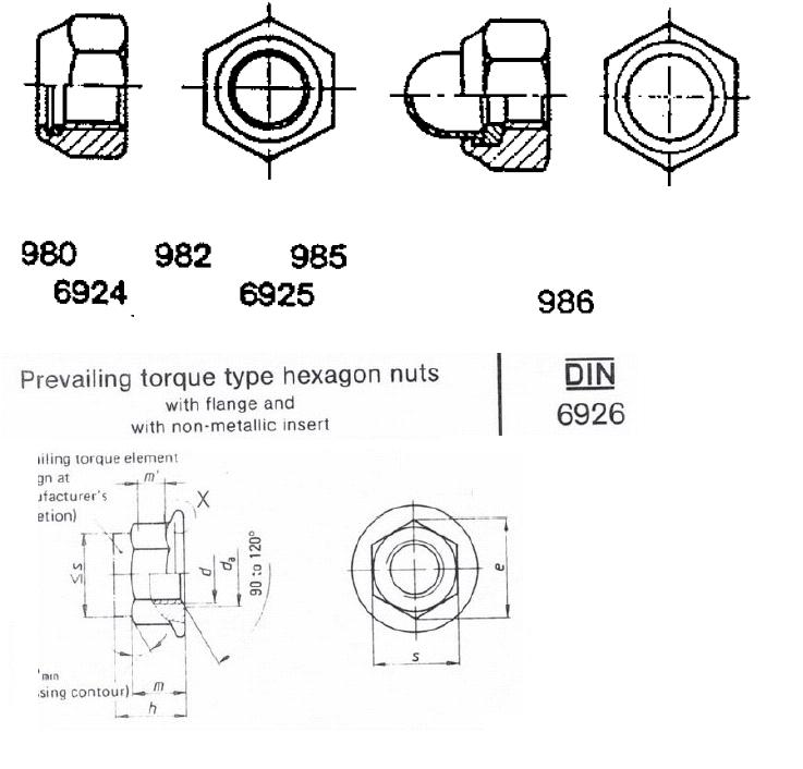

请问有哪位大大知道英制nylon insert lock nut尼龙崁入锁紧螺帽应该遵循哪一个规范?4 H6 @! ?. K; |$ R7 i$ C+ Q
我目前只知道公制应遵照DIN 985。& n0 H+ f2 K  E& T' V
先在此谢谢!!

德制的有许多,如附图,美制统一螺纹是IFI100/107

我们公司基本上都是IFI100的
