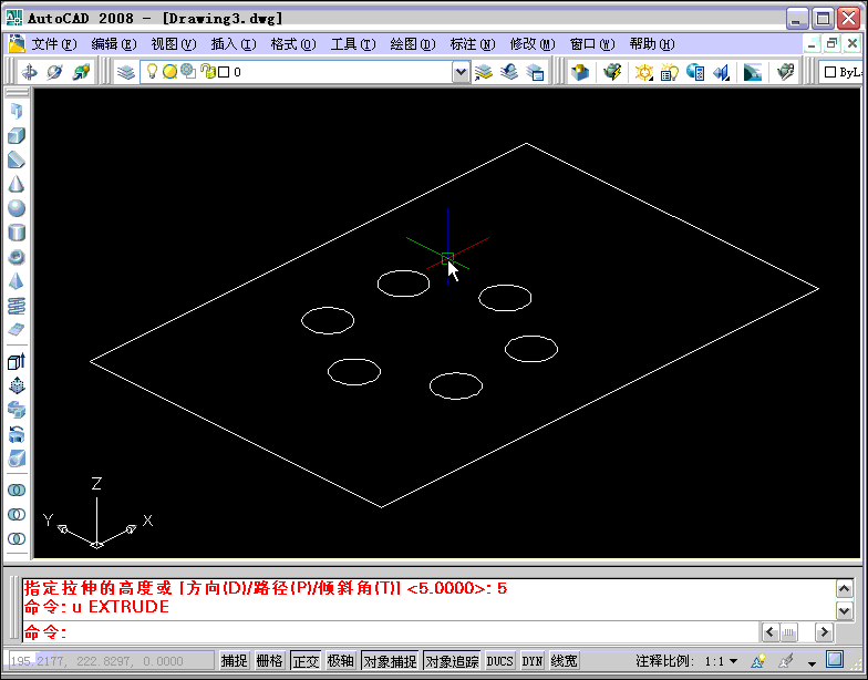

请问各位高手,我画了一个薄板,上面有6个圆形的减轻孔,我就是在板上直接画的圆柱体。一共就是7个实体。用实体显示时候就看不到孔是串通过板的。怎么能把他们编辑成一个三维实体。

用差集命令不就行了!
发表于 2008-12-5 16:42:36 | 显示全部楼层 来自: 中国广东佛山
布尔差集。。

上面回答正解。视图方向东南
